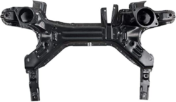

Re: Голф 2 преден мост
Голф 2

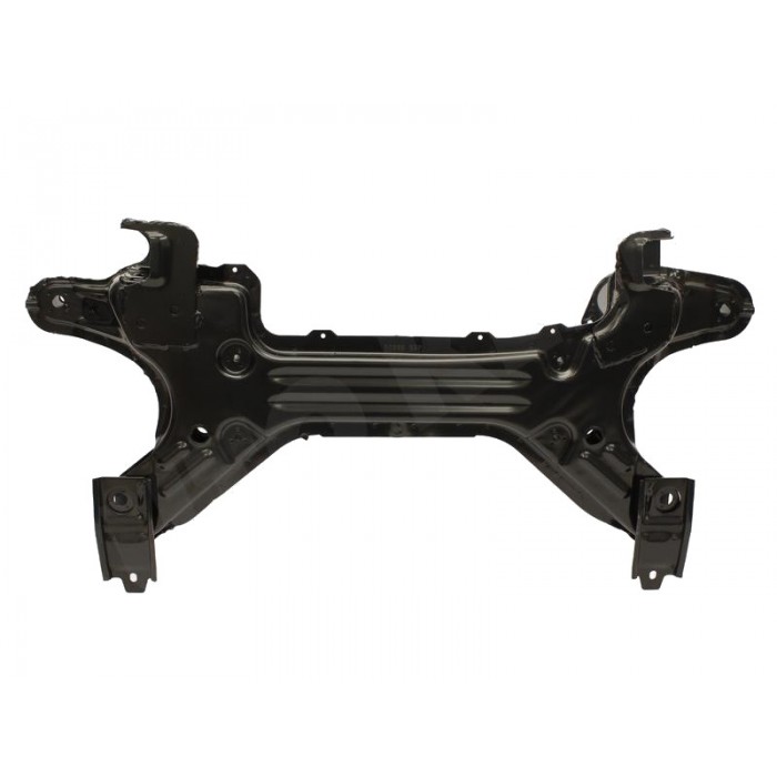

Голф 3

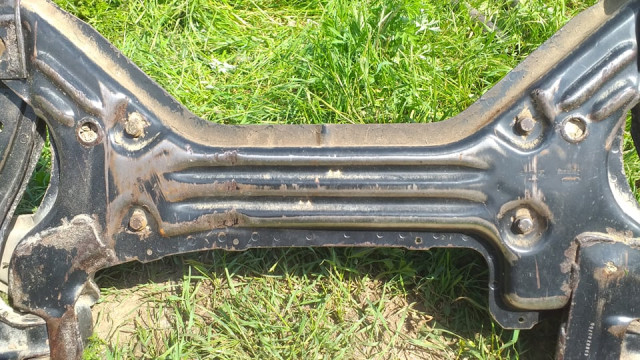

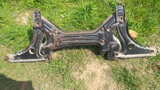

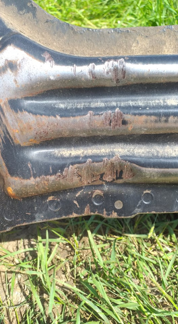

Какво ще кажете за този мост? Има надраскване. Това проблем ли е според вас?
Предлагат ми да го купя.....
Струва ли си?
Струва ли си?
- caro
- Мнения: 586
- Регистриран на: Чет 04 окт 2007 20:14
- Автомобил: Golf 2- Audi Coupe -Audi 80 Avant
- Двигател: MH-1988 ACE-1994- 1Z-1994
- Местоположение: Шумен
Вземай ,макс. цена 50лв с носачите. Доста е карана колата по нивите щом така се е излъскал.
- Ивайло Димов
- предупреждение за БАН
- Мнения: 1519
- Регистриран на: Пон 31 май 2021 19:02
- Автомобил: Seat Toledo
- Двигател: 1800 -20V -AGN -1999
Добър е моста ,за тия години които е бил на колата .С едно шкурене и освежаване с Протекта 3в1 ще светне. Отвътре бих го напръскал с това .
