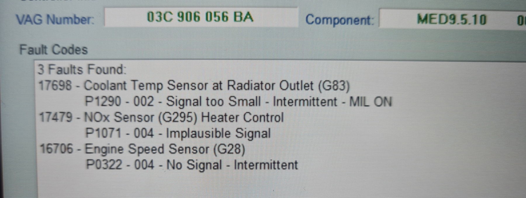

Привет . Какво мислите за тези грешки
Симптомите на колата са липса на ускорение , често неравномерна работа на двигателя. Случва се и рядко от време на време да гасне ако стои на обороти.
Колата е само на бензин няма газова.
Ходи на майстор и той обвини вихровите клапи. Изолира ги ( и софтуерно) но проблемите останаха. Каза че са най-вероятно бензинови дюзи.Пробвахме с добавка но резултат няма.
Температурния датчик го смених , резултат нямаше. От време на време си я набива грешката.
Последната грешка е датчик на колянов вал. До колкото знам от него или пали или не. Не влияе на ускорение ? Или греша :) Щом я натрупва явно и той е за смяна. Веригата на колата е сменена( тоест не е от разтегляне)
От време на време се появява и EGR грешка.

май някъде по сноповете с кабели губи маса
