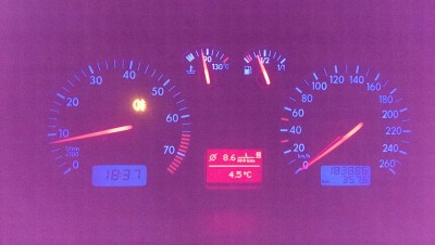

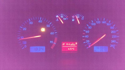

Здравейте , колеги !
Имам следния проблем или поне си мисля , че е проблем :
Колата е Бора 1.6 АКЛ мотор - струва ми се че не загрява нормално. Давам пример: Днес обикалях из София , защото имах работа през цялото време с пуснато парно почти и температурата ми не се вдигна почти(който е от София знае днес каква лудница беше навсякъде и колко задръствания имаше).
След това като спра парното и за 3-4 минути колата си вдига нормално градуси ( на 90) и парното започва да духа топло и всичко е идеално.
След това след като го пусна и за отрицателно време залепя стрелката до долу.
Въобразявам ли си или има проблем някакъв ?
