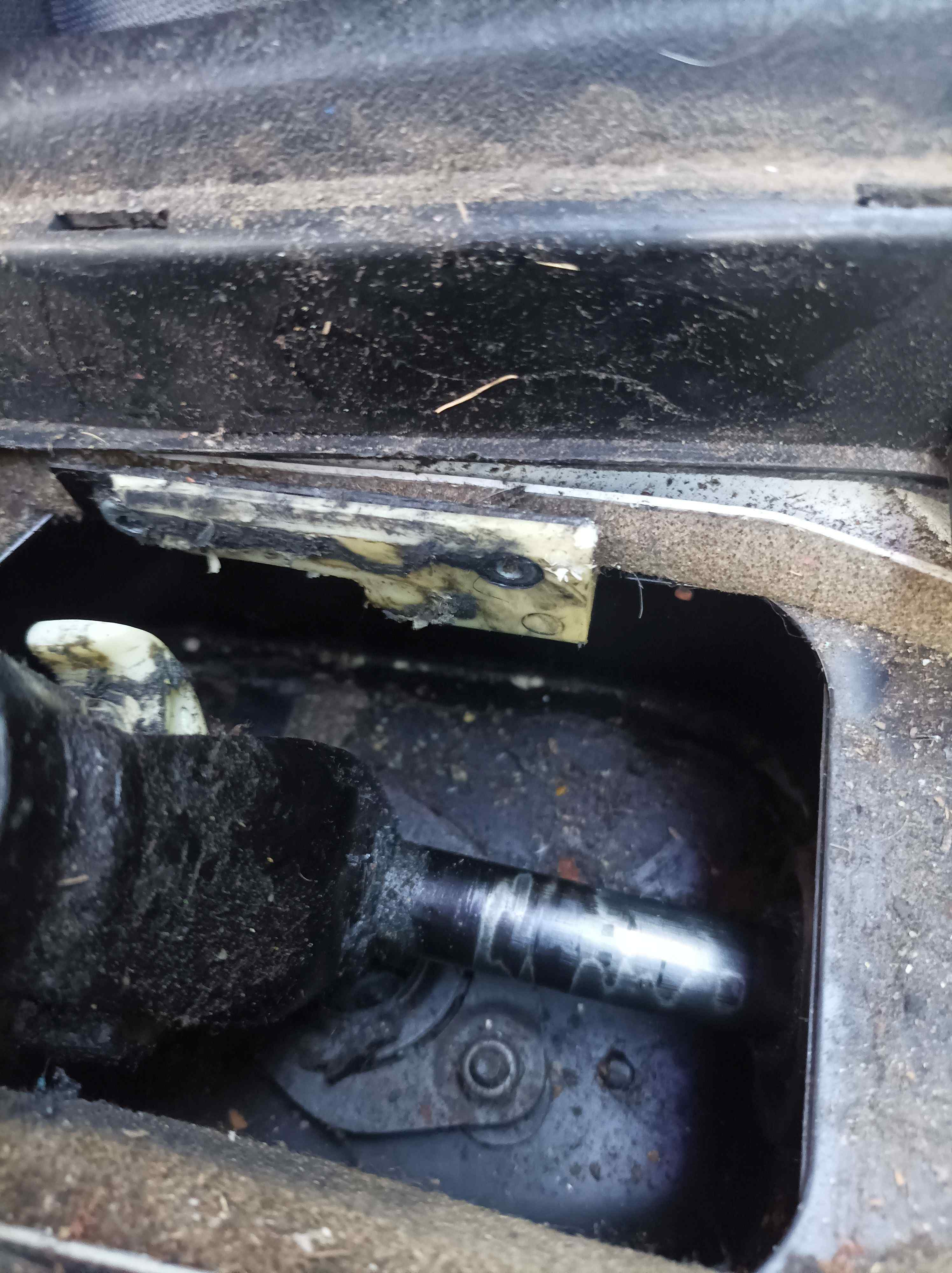

Задната скорост отказа и след като махнах маншона на скоростния лост се оказа, че има една пластмасова приставка, която се е счупила. Въпроса ми е....може ли да се купи само тази част ( погледнах в онлайн магазините и не я видях да я продават) ? И понеже е била закрепена с нитове, как най-лесно да махна нитовете и въобще може ли да се сменя само тази пластмаса или трябва цялата кутия да се сменя ? Ако някой има опит точно с това и може да даде идеи и да помогне , дали може и ако да как най -лесно да се направи и какви какви клещи и каквото там е измислено ще ми трябва?

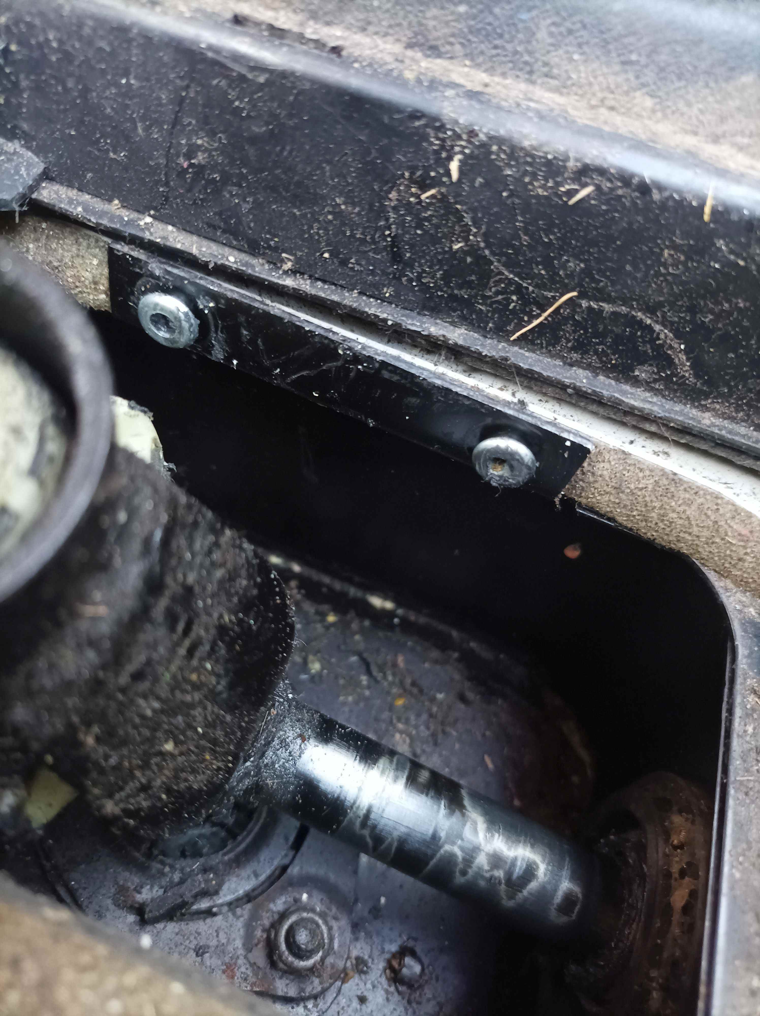

Можеш. Оригиналният номер на частта е 191711146c, но има достатъчно заместители на цени под 5 лева. При мен отрязах нитовете и новия ограничител го хванах с два фрезенкови болта и самозадържащи гайки, за по-лесна смяна при нужда.

Днес замених пластмасовия фиксатор с нов, но се оказа, че проблема си остава. Както обикновено си включвам на първа , няма никакъв проблем (както и с всички останали скорости), но като включа на задна ...уж си включва нормално . Натискам и с новата пластмаса е много подредено...., но колата пак тръгва напред. Нямам задна скорост . Прочетох , че трябва да се смени ябълката точно под лоста.....
