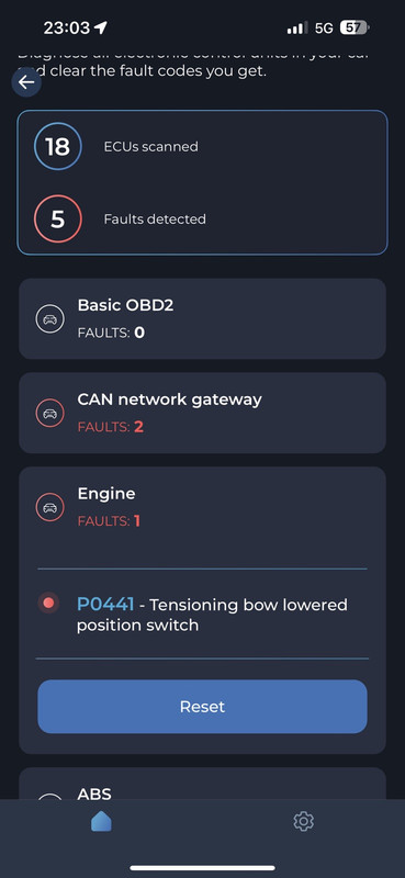

Пичове, скоро в моя град имаше доста голям дъжд и трябваше да запаля колата и да отида да свърша нещо, карах много бавно през място където имаше доста вода. Започна на 1-ва да придърпва и да глъхне леко, все едно не съм натиснал съединителя. Това се случва само на 1-ва, 2-ра и тн. нямаше проблеми. След няколко минути се оправи и досега не го е правила повече. Възможно ли е да съм намокрил въздушния филтър или? Реших да проверя за грешки и ми излезе това P0441
Трябва ли да се притеснявам, че съм прецакал двигателя или?

Тая грешка е за клапана за бензиновите изпарения.Едва ли е от водата

Уж го смениха с нов....... не е светвал чек на таблото
