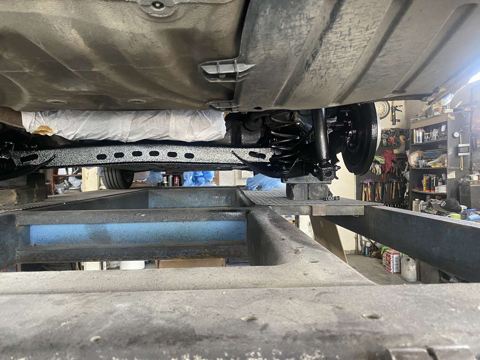

Вдигнахме я на подемника. Отдолу е идеална. Състоянието и отговаря на годинките. Но моста си работи. Ще ми го тръкнат, после вюрт и запечатване с Раптор. Цялата операция 350 лева труд и 64 лева за един литър Раптор.

За педантична грижа , сложи капачка на болта /водача / на спирачния апарат , ще ти ръждяса , няма да можеш да си смениш накладките . Болта , който държи държача на апарата е доста зле /за вюрт и протекта / . Скоро сменях моите държачи , мойта е доста по стара , но като гледам твоя болт , същата работа . Ауспуховото гърне също има нужда от един високотемпературен спрей . Не е моя работа , ама само за това петно ръжда ли , даде толкова пари .

И мен ми се вижда много пара ,аз преди 2 седмици сменях масло и докато се изтече напръсках цялата генерация със спрей за гърнета .Тук няма работа за повече от 2 часа с туткането и тая боя раптор е излишна ,3в1 на две ръце с четката е напълно достатъчна .Ако го пръскат с пистолет след 1-2 години ще е същата работа .

Няма смисъл да се ремонтира, освен ако не смяташ да държиш колата над 30 годишна възраст в което много силно се съмнявам, в тоя му вид ще изкара минимум 15 години още без никакъв проблем, дори и да поръждавее целият, но мерак се гаси с пари, щом нямаш за какво друго да харчиш, оправи го щом си решил.
А ако искаш да стане като хората и да не виждаш повече ръжда (поне не и в близките 10 години) се сваля целия мост, демонтира се всичко, минава се на пясъкоструй и се боядисва прахово, всичко друго което направиш няма да издържи много, а ако го правиш частично моста просто ще поръждавее на друго място.

Боядсин. целия мост с раптор.

Ужас ...........тези са дебили ........после кой ще развива там болтовете по окачването като се наложи
,и за тва нещо им даде 350 кинта + 65 лева за боя
