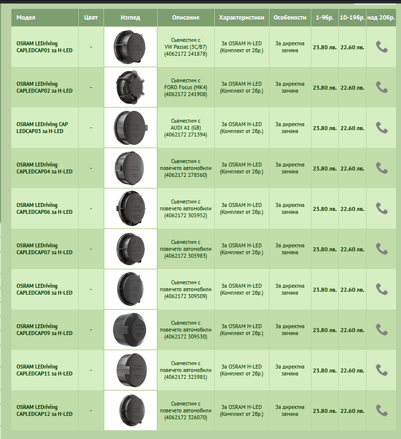

Относно LED-а , забравих да спомена че разглеждам само варианти с активно охлаждане с вентилатор (поради по доброто охлаждане) ,а тук ще кача едни капачки които ми попаднаха и евентуално да компенсират по-голямата дължина без рязане , препрявяне (ако има място назад и не опират в нещо) .За консумация не съм мислил изобщо , по скоро се надявам да се включат хора ако има такива които са минали от ксенон към LED , чрез "Plug and play" , като не изключвам и варианта да се подмени с Оsram xenarc - някой от моделите.
Това са капачките

Мисля че няма да има нужда даже и от капачки понеже в описанието на повечето дават за сравнение габарите на стандартните ксенонови крушки и лед-а са с няколко мм по къси , по интересното е дали трябва крушката да се свърже с кабела идващ от баласта или трябва да се извади от него и да се закачи направо към лед крушката.
