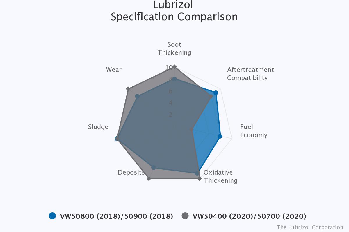

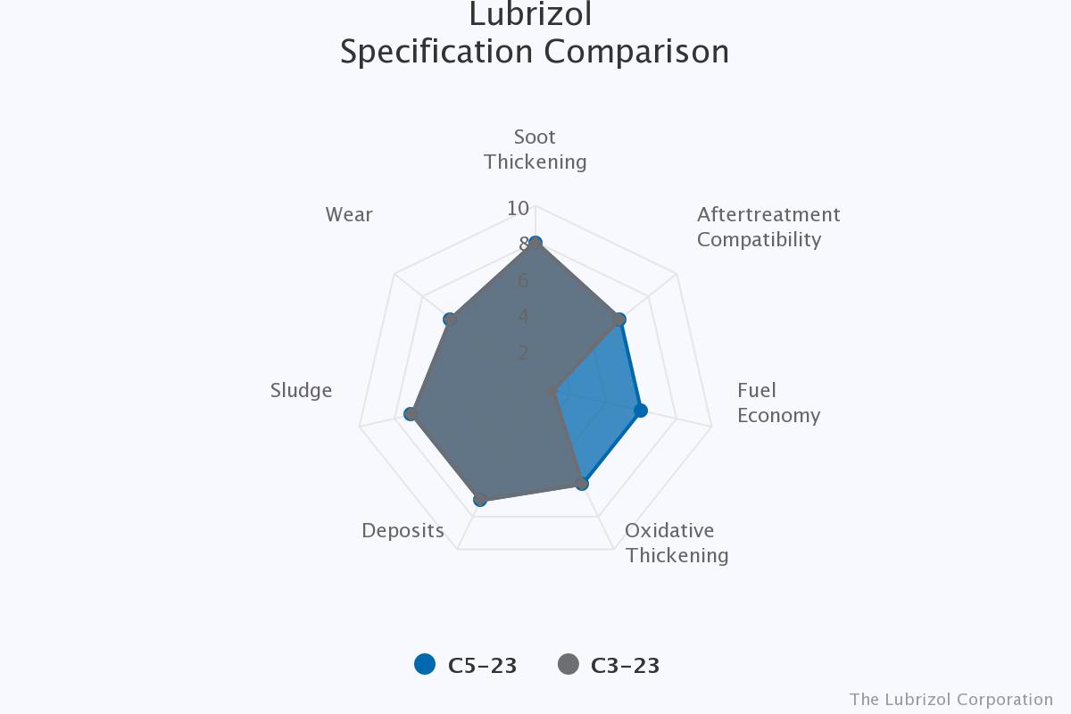

Няма аналог на 508/509 но за бившите съветски републики в същите двигатели се препоръчва VW 502/505 или 505.01 с вискозитет 5W40 ,може да се налива и 504/507 .За някои държави от Южна и Латинска Америка си има даже спецификация 508.88/509.99 5W40 .
Дори на хартия 504/507 е малко по-добро по най-важните показатели ,а разликите по ACEA между C3 и C5 е само по уж икономия на гориво ,която е едва ли повече от 2-3 %
