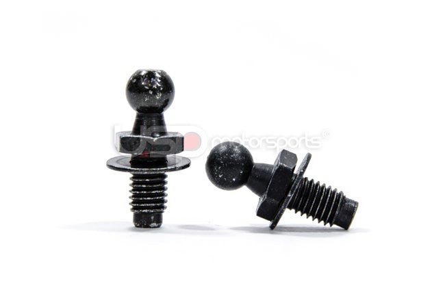

Това което правят на клипа е да сложат по-къси ябълки за захвата на амортисьора, таки са обикновено на предния капак. Не мисля, че е нужно. Също така махат гумените буфери и слатаг такива с вградена пружина от сироко, но цената им не е приятна.

Сам си я направих,нови амортесьори/заводските нютони/ пружи каквито намерих/станаха супер/ и два болта от багажник на фиеста мк1/че са по къси/.

Необходимите части са:
-2 x 6Y0 827 550 C- Skoda Fabia gas struts
-2 x 1K8 827 761 C- Scirocco bumpers
-2 x 1J6 827 439 A-Strut ball pins
Поръчах си ги миналата година от Тандер корпорейшън и ми ги доставиха за 4 работни дни от Германия.
Поставих ги, кодирах ги и всичко заспа.
