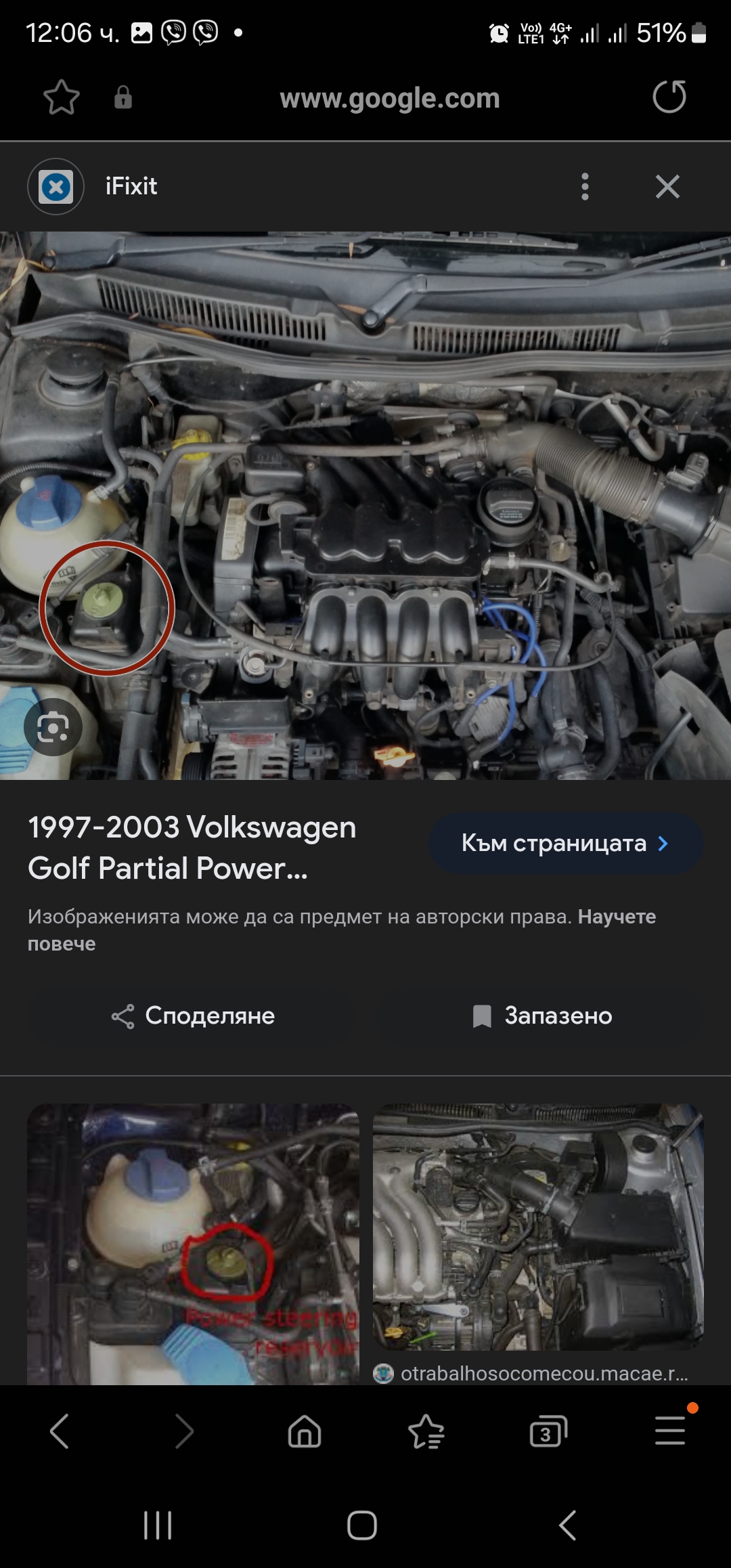

От тук ли се долива, и какво да кажа в магазина за авточастите, че не съм наясно? Power steering wheel fluid и. Hydraulic fluid едно и също ли е?

Долях малко хидравлично масло и се оправи, благодаря ви!
