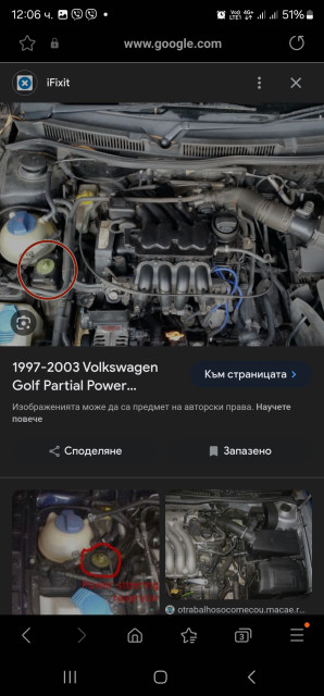

Здравейте, от снощи взе да ми вие колата при завиване, днес забелязах, че леко капе от лявата страна до гумата, мисля, че е хидравлично масло но не съм сигурен, колата е много ниска и е възможно да съм я закачил някъде и да си е текло и сега да е свършило маслото, някой имал ли е подобен проблем? Прикачвам клип на виенето https://dox.abv.bg/download?id=fb6da5dcd6# Колата е 1.8

Протекла ти е рейката. Долей масло и мисли за смяната ѝ. Шума е от помпата.

Zdravko Zankov написа:Протекла ти е рейката. Долей масло и мисли за смяната ѝ. Шума е от помпата.
От тук ли се долива, и какво да кажа в магазина за авточастите, че не съм наясно? Power steering wheel fluid и. Hydraulic fluid едно и също ли е?

Моята за 8 години виеше на два пъти, последния преди няколко месеца. Доливам масло и забравям за години за тоя проблем. Надявам се и при теб да е същото.

Долях малко хидравлично масло и се оправи, благодаря ви!
