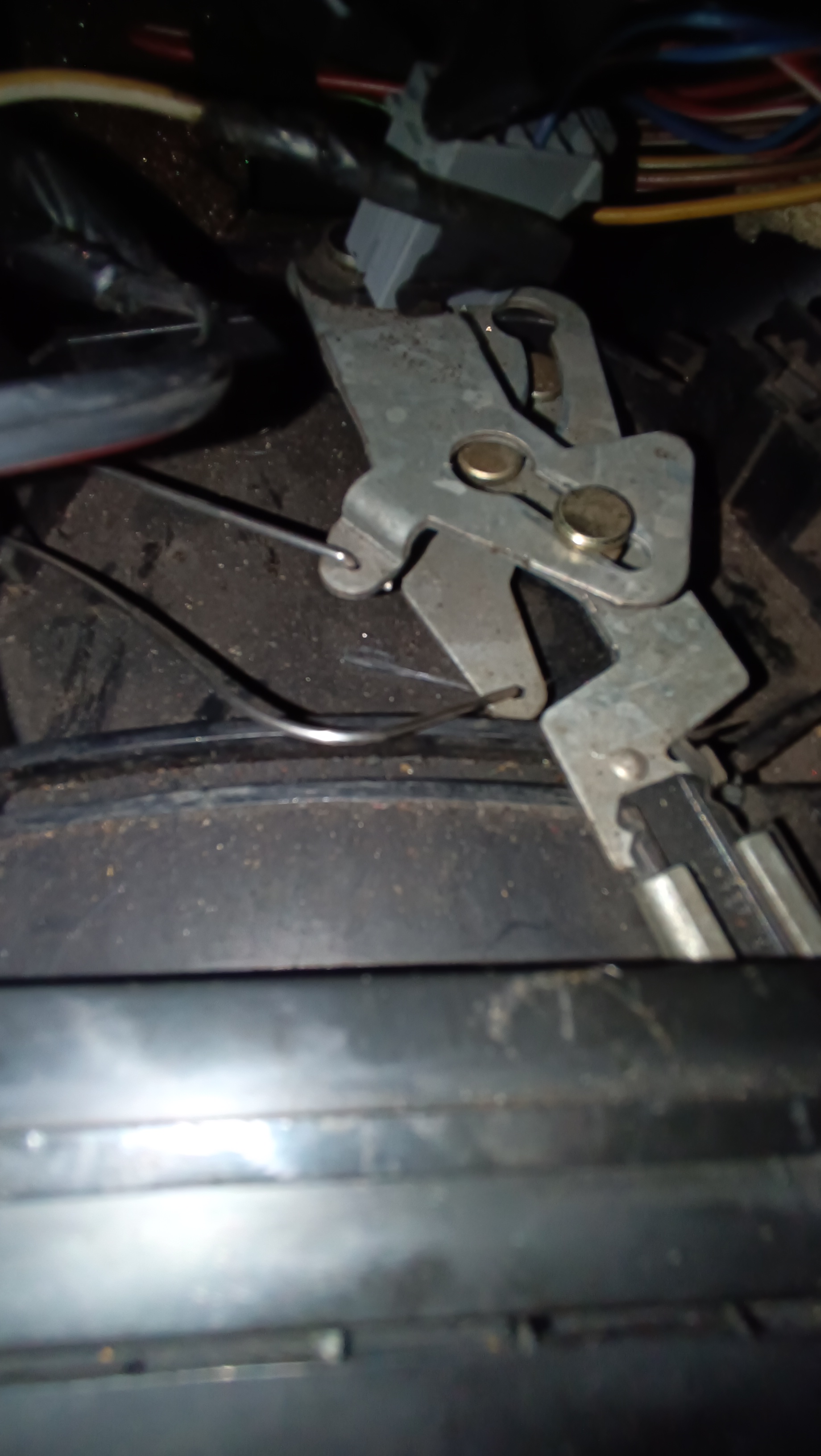

Бихте ли погледнали прикачените снимки и моля, ако някой знае да каже: Имам проблем с нагласяне на режима къде да духа топлия въздух - дали на краката, стъклото, или тялото.
Плъзгача на режимите единствено може да се сменя на позиции тяло/крака, крака и стъкло. В крайна лява степен на обдухване на тяло, не може да се измести плъзгача. Друг е проблема, че пък когато го изместя на краката въобще не духа нищо, сякаш клапата е блокирала...
Та въпроса ми е: това телче, което наподобява жило, така ли трябва да бъде огънато?

free_soul написа:Та въпроса ми е: това телче, което наподобява жило, така ли трябва да бъде огънато?
Абсолютно не. Изкривено е от напъване (най-вероятно) и изкривената час не може да влезе в бронята. От там не може да дръпнеш палеца най-вляво, би трябвало да не можеш и най-вдясно.

Мнениеот free_soul » Съб 23 дек 2023 18:22
Много благодаря за отговора.
В най-крайно дясно положение селектора се мести.
Просто съм забелязал, че дори селектора да е изместен например в най-дясно положение на "стъклото", пак влиза въздух от въздуховодите в средата на таблото, което също не би трябвало да е така май.

Мнениеот kazakstaneca » Съб 23 дек 2023 20:38
Възможно е, защото едното от двете жила е по-дълго, но не се сещам кое, тоест едно от жилата спира, а другото продължава да се мести когато се мести и палеца в крайно положение.
Не е зле да провериш дали бронята на изкривеното жило е застопорена добре и в горния и долния край. Държи се с едни метални коварни малки пластинк.
Правилно, при положение на палеца само “стъкло” не трябва да излиза въздух от други места, но и клапата трябва да е в перфектно здраве, иначе дори и да оправиш жилото пак може да излиза въздух от други места
