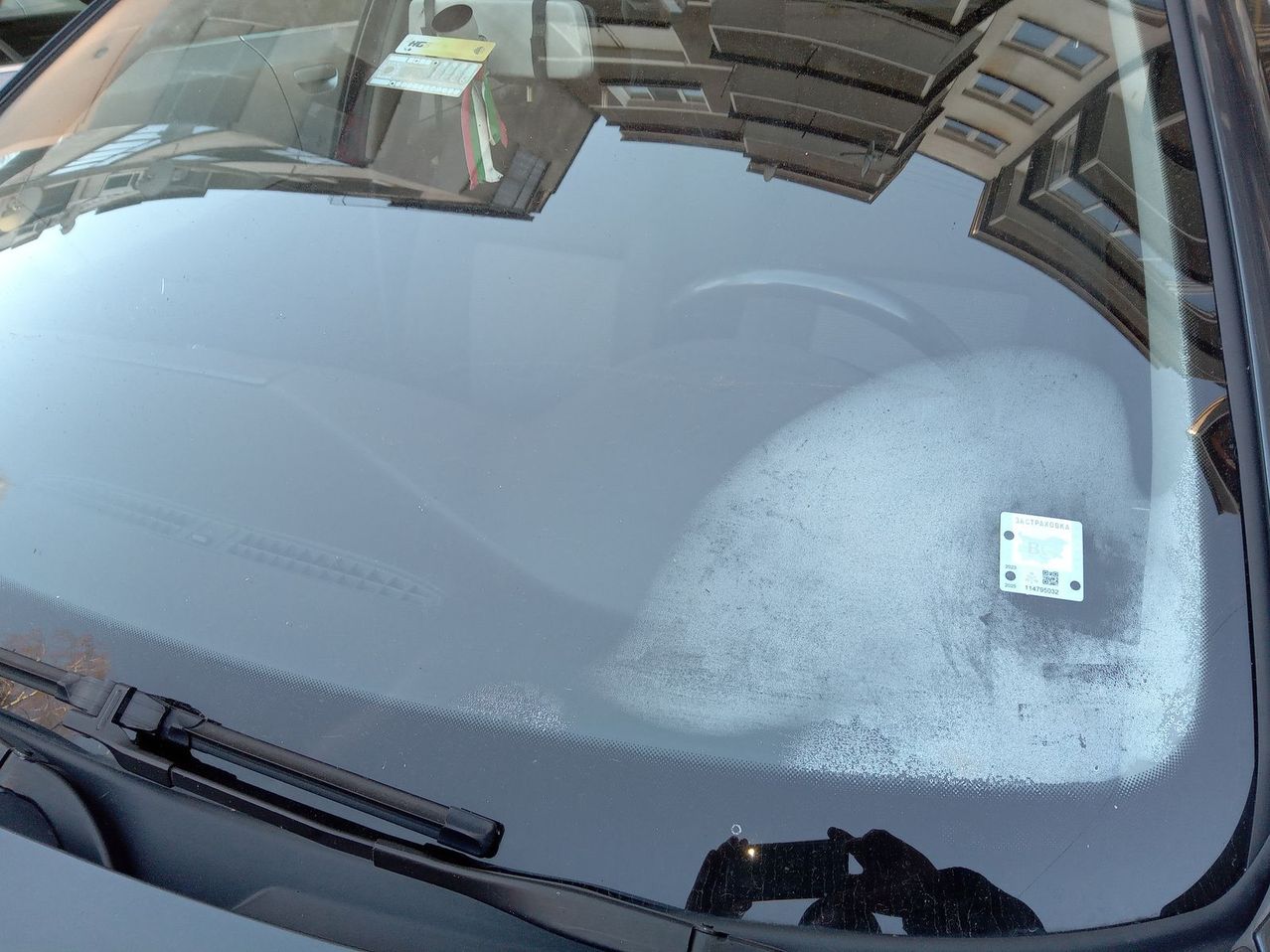

Колата е от подписа. Вчера забелязах в долния ляв ъгъл изпотяване и даже замръзване, а беше по обяд когато я карах и времето беше слънчево. Днес пак се натъкнах на изпотяване, вижда се от снимката . Колата беше обърната на изток, а снимката е направена в 15:30 ч, ако това има значение. На какво може да се дължи това? Мокета ми е сух.

Вкарваш влага с обувките. Проветри хубаво купето. Филтър купе сменял ли си скоро?

И аз към филтъра се насочвам на 2 г. е, моя грешка е че не съм го сменил, забравил съм го. От друга страна излиза, че колата е хирметизирана :biggrin . Сетих се и още нещо. Тъй като в студа карам да ми върти въздуха само в купето, възможно ли е клапата да е останала затворена?

Отвори клапата, от там трябваше да почнеш. И тая клапа си е проблемна, за V71 говорим. Не вземайте втора употреба, същия боклук ще е.

Koтешка тоалетна някъде ниско в краката да не пречи. Или търси торбички силикигел. Влизаш с мокри дрехи и обувки, влажен въздух ....Вклюя1и климата на ауто -той си знае работата / обаче , ако има още достатъчно " фреон", че може да е изчезнал , а и панела на климата да мига за грешка.

Колко пък вода да се вкарва с тия обувки...да се види клапата,и филтъра задължително да се смени,и всичко ще си дойде на мястото :)

Филтъра е ясен, как мога да погледна клапата без разхлабване. Иначе като я задействам звукът на вентилатора се променя, има разлика м/у двете й положения, което значи, че работи коректно. При загасяне на двигателя тя в какво положение ще остане и след включване ще се застане ли в някакво стандартно положение?

когато навън е студено без да си пуснал вентилатор от отворите се усеща течение (студен полъх) клапата не работи

georgi2140 написа:Колко пък вода да се вкарва с тия обувки...да се види клапата,и филтъра задължително да се смени,и всичко ще си дойде на мястото :)
Сложи с гумени стелки на пода и влзе с мокри или снежни обувки и ще видиш. Същото е и с яке наквасено от дъжд.

За сега 2 дена суша. Клапата е отворена, изключих клапите за краката и дюзите на таблото. Стелките ми са гумени. Филтъра естествено ще бъде сменен, ама чааак догодина. :biggrin

Това е горната клапа, тя се вижда като се свали филтъра за купето. Когато сменяш филтъра ще може да провериш дали се движи.
https://youtu.be/slvvbwGZZ8s?si=cKudFewKzilQ6TDr
Това е другата клапа, тя е зад жабката. Не съм много сигурен дали се разглобяваше нещо, за да я напипаш с пръст като бръкнеш над краката на пасажера.
https://youtu.be/0AIrekOjSpo?si=oaTeX-rZALQ9hhUg

Не че нещо, но филтъра няма никакво отношение към "проблема" доколкото изобщо има такъв, понеже при определени атмосферни условия, виждам цели улици с такива "проблемни" коли !
