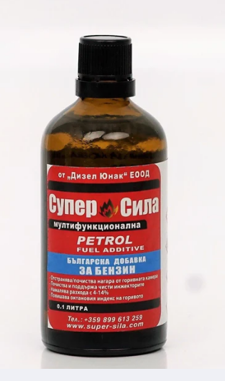

Ако не е задължително да минеш преглед пак в КАТ на същото място, иди в някой пункт, където не са толкова стриктни и не се занимавай с глупости, като да даваш грешни пари за някакви измислени катализатори на този дъртанян
Ако пък е задължително да минеш пак там и не ти достига толкова малко, налей и едно шише от тази добавка и ще прескочиш бариерата
Ако пък е задължително да минеш пак там и не ти достига толкова малко, налей и едно шише от тази добавка и ще прескочиш бариерата - Прикачени файлове
- Opera Моментна снимка_2024-01-24_170354_super-sila.com.png (148.11 KиБ) Видяна 4149 пъти
