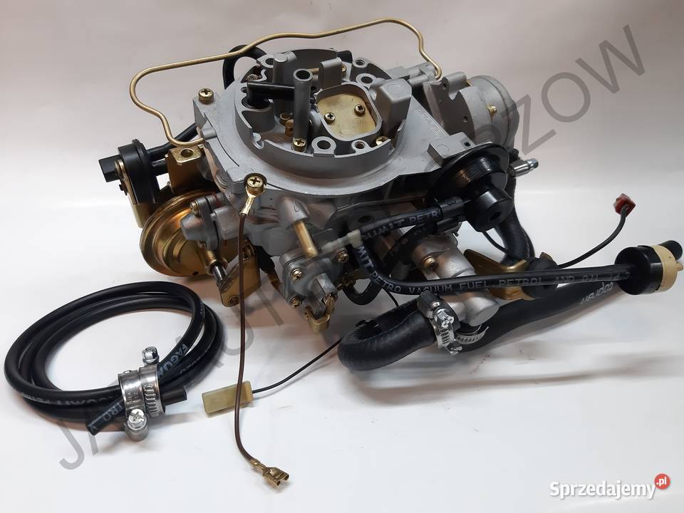

Мнениеот caro » Нед 21 яну 2024 9:45
Това е 2Е3 -слага се на 1.3 мотори. На моя Голф 2 е същия.

Pierburg 2e2 има метална щипка за филтърната кутия
Pierburg 2e3

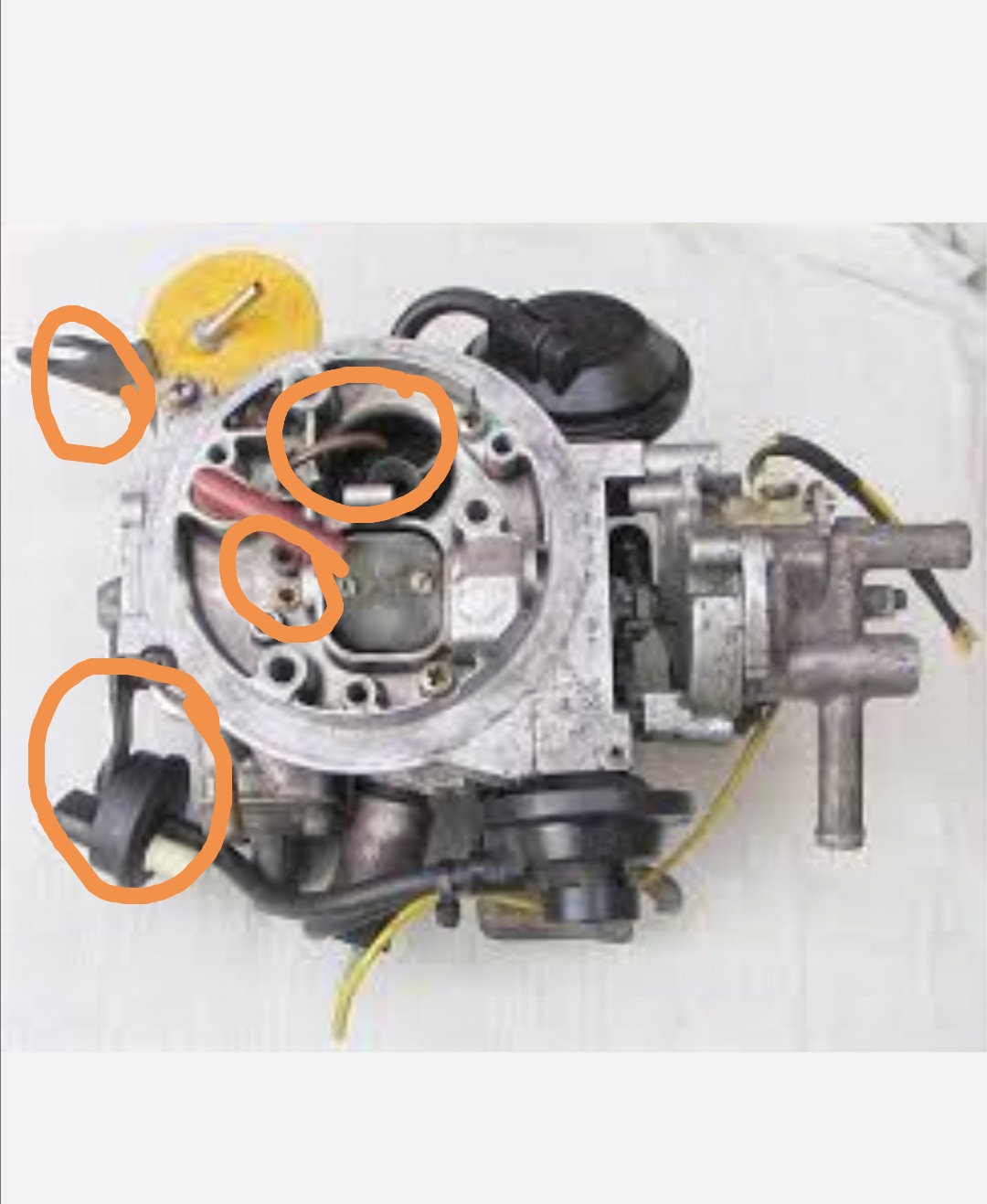

Мисля, че си е от VW карбуратора, като гледам щампите на корпуса му, а относно 2е3, доста са разликите с него, ето оградени различните неща поне на пръв поглед.
Дали има начин да се прати по куриер на сервиз, за да се прегледа и настроят основните неща по него(при двата пъти, като го слагах на голфа доста го бърниках, мисля, че и механизма с пружинките около смукача може да е разбъзикан, отделно ако има липса на част да се установи) и евентуално ако може да ме насочите към такъв сервиз, от дълбоката провинция съм-Видин и е тегава работа да хода до София.
