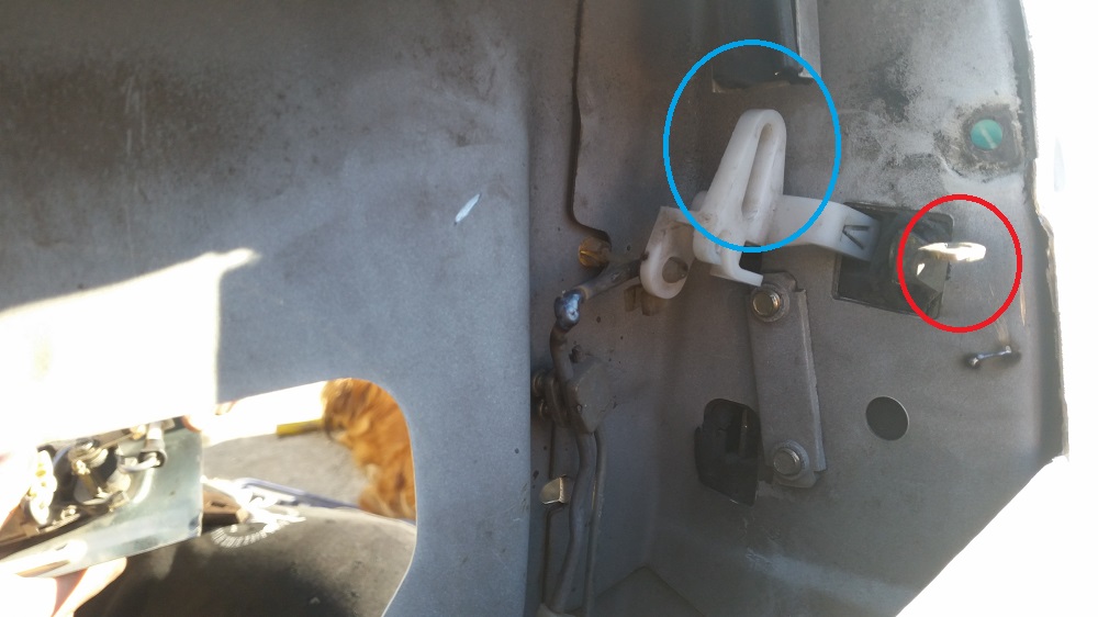

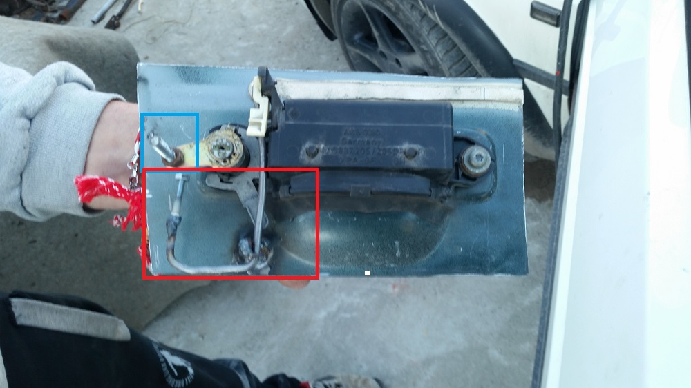

Re: Golf MK2 дръжки от ауди?
Здравейте ,
открих проблема .Той е в механизма който направих за свързване м/у палеца на бравата и палеца на дръжката. Ползвам за връзка шпилка и отгоре гайка ,но шпилката задържа палеца и не може да де върне в крайно положение и от там идва проблема с отварянето .Някой може ли да ми даде идея за свързването им ? В случая съм оградил със син и червен цвят кое с кое свързвам на бравата и дръжката.
