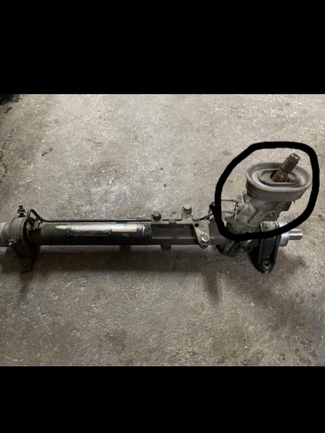

Здравейте колеги в оградената част между рейката и кормилния прът при завиване наляво и надясно има скърцане на гума в гума ( във волана ) и дразни....... лятото го нямаше това скърцане
Някакви решения ? : ) :love.vwclub

Сигурен ли си за източника на звука? Там няма какво да скърца. Виж д аняма разбит външен накрайник!

Няма колега , гледани са вътрешни и външни накрайници ......... първо мислех , че е от макферсоните ама не е .....

Цялата предница ( предните 2 гуми се дигнаха във въздуха , на канал ) и като се върти волана на място се чува... на 99% съм сигурен

Да не опира кормилният прът в нещо вътре в купето?

Ами не 1,2 човека потвърдиха , че е в тая оградената част където съм приложил със снимката .... отдолу се чува и се предава по пръта нагоре..... лятото го нямаше това скърцане

То остава да видя нещо под волана ( Airbag-а ) ама едва ли.......

Здрасти, от известно време и аз имам същите симптоми и също се съмнявам в това уплътнение. При теб как се развиха нещата, смени ли го?

Ударете по някой оборот на болтовете, които държат рейката за магарето ;) Имал съм подобен филм и накрая се оказаха те виновниците.
