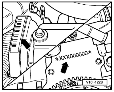

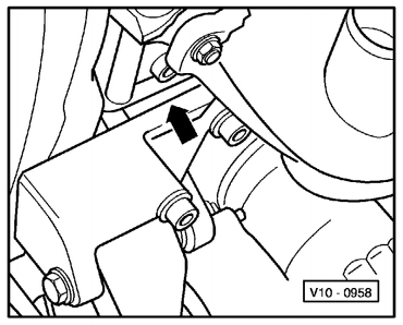

Re: каде се намира номера на двигателя МК2 1.3i NZ
Първата снимка е за Голф 3 - втората е вярна.
