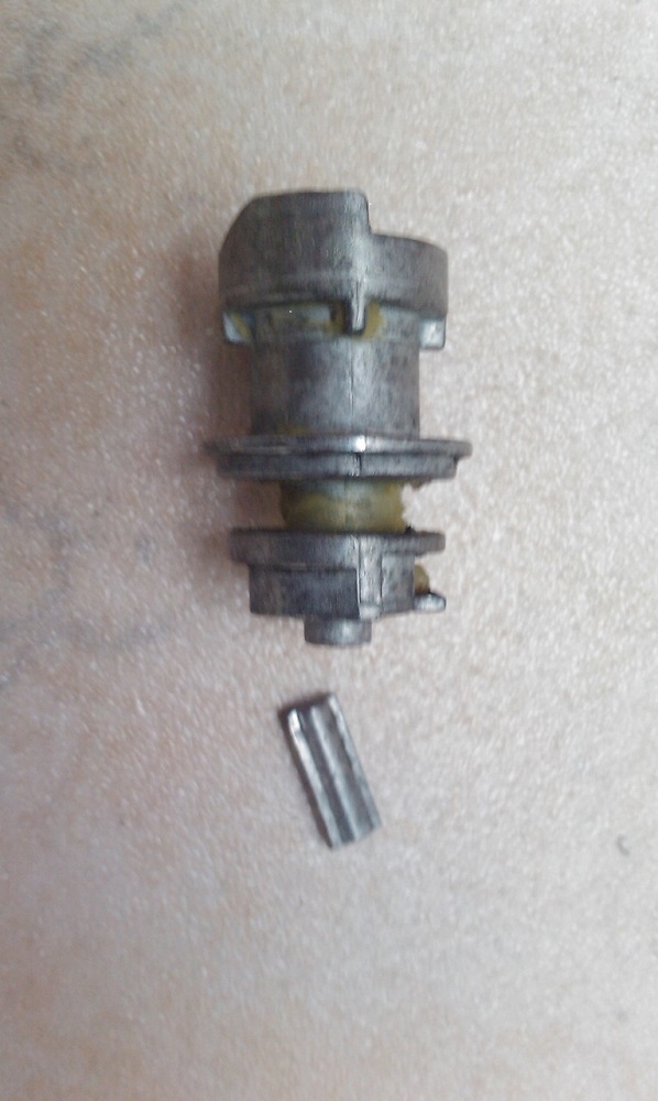

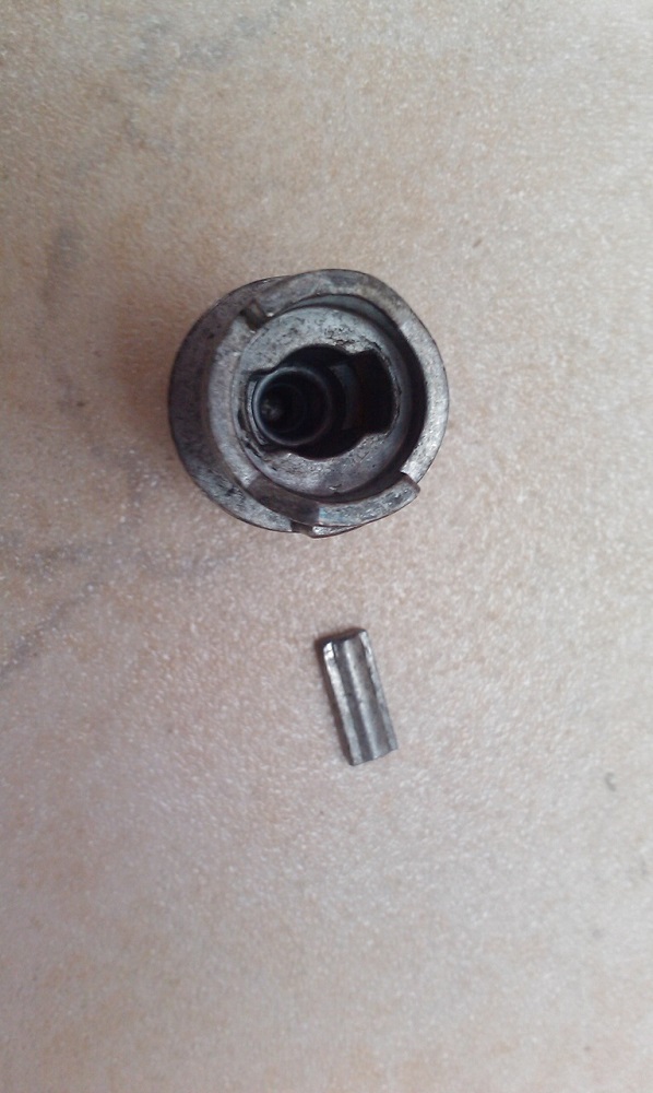

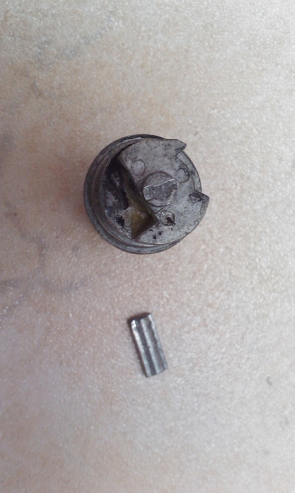

Здравейте колеги, знам че има секция Купува, но тук повече хора ще видят темата. Счупи ми се частта от снимките и след известна борба успях да я сваля. Въпроса е знае ли някой от кой магазин може да се купи и ориентировъчна цена, за да спестя време от обикаляне.

Така и така си пуснал тема в този раздел, няма да е лошо да обясниш как става свалянето на механизма, защото не съм чул някой да се оплаква от такъв проблем и ако реши някой да види за какво става дума.

Саше ти не си чул,ама ти гарантирам че са доста,а смяната си е кофти тръпка. Има и една тънкост...има няколко вида и рядко се намират здрави

Нова 80лв-беше преди около 2години!При мен също се беше счупило от същото място.Добре че бях близо до вкъщи.За сваляне е малко трудно.Първо капаците около волана.Болтовете с които е хванат патрона са специални-които при заводското стягане им пада главата и остават като нит.Развиват се със секач и чук
Имобилайзера също малко трудно се откача от тази средната част.С една игла се мушка в един отвор и излиза стоманена тел която придържа двете части.Третата част клемореда излиза сравнително лесно!

Така, да понапиша и аз малко по темата, понеже си реших проблема, макар и с повече средства и най-вече нерви от необходимото. И така - ако ви се случи да се качите в колата да завъртите на контакт и да чуете едно тихо "цък" и да усетите как се чупи въпросната част вътре в патрона, най-краткият, безболезнен, но и най-скъп вариант е да извикате автоключар. По-дългият, нервният, но и евтин вариант е да разглобите всичко и да си го направите сами (изобщо не го препоръчвам ако не знаете какво правите). Аз направих микс между двата варианта и ми излезе хем скъпо, хем с много нерви и време, но затова пиша и решението, за да не повтаряте моите грешки
Започваме разглобяването със сваляне на еърбега на волана. Преди това обаче откачаме минусовата клема на акумулатора, за да няма инциденти. Във форума има чудесно обяснение как става и отнема не повече от минута дори да го правите за първи път. viewtopic.php?f=5&t=176108&start=0 След като се махне еърбега продължаваме със сваляне на волана както е описано в тази тема - http://forums.vwvortex.com/showthread.php?2541684. За свалянето му е необходим накрайник (дванадесетограм) М12. Аз го купих за 3 лв, но не във всички железарии го има. След като е свален волана, продължаваме с тази тема http://forums.vwvortex.com/showthread.p ... k-Cylinder , в която е описано свалянето на патрона. Възможна е подмяната на счупената част и без да сваляте цялата метална конзола, но е по-неудобно (не че свалянето на конзолата е удобно, но както и да е
). Ако все пак искате да я свалите, с мини флекс (дремел) или ножовка за метал правите прорези през болта (както е показано в темата) и после с длето(секач) и чук започвате да ги развъртате. След като сте свалили с кламер патрона в който влиза ключа (не е особено лесно) идва най-важната част. Вътре в самата конзола няма много части, но добре запомнете в какъв ред ги изваждате, за да може после да я сглобите. Има пластмасова зегерка, която държи всички части. Въпросната метална част, която се чупи я има в няколко варианта и е важно да я сравните с новата част и да съвпадат точно и най-вече дължината на палчето, което се чупи. Аз не го направих и след като сглобих всичко, палчето се оказа късо и не стигаше до клемата и не успяваше да я завърти и съответно - няма запалване. Това го разбрах в последствие, когато извиках автоключар, който ми обясни, че имало "защити" (силно се съмнявам. Нека някой каже ако знае със сигурност) и не било толкова лесно да се направят нещата. После разбира се ми продаде работеща конзола с правилната дължина на палчето и всичко вече е наред. Разбира се грешката си е моя и си платих като поп за нея
Така че не бързайте, ако трябва си записвайте или снимайте кое как сте разглобили и ще спестите пари за ключар и за част, която не ви върши работа
Надявам се да съм бил полезен.

Колега аз моя го сменях без да махам волана!Само пласт масите около него се свалят.Но по-лесно е когато го няма.

Да изтупам праха на темата че и мен ме застигна този кошмар.
За счупения палец става на въпрос.
Ето клипче как се разглобява самия патронник: https://www.youtube.com/watch?v=nykkay9TuIw
Някои може ли да ми каже от къде да си закупя тази част, че в нета никъде не намирам.

Клипа в мнението над моето помогна изключително много. В много сервизи хал хабер си нямат от разглобяването на патронника. И вероятността да се сдобиете с втори ключ да палиш, щото видиш ли нямало друг начин, е голяма. Средната част се продава нова, в случая е купена от Интеркарс. Използвах моя клеморед. Действително трябва да се внимава с четеца на имобилайзера. Тегавият момент са болтовете, които държат патронника. Чук и секач, после два нормални болта. Реално ако знаете какво правите смяната е лесна и елементарна, за половин час сте готови. Ако не знаете, или в сервиза не знаят, риска от други щети и допълнителни разходи е голям.
