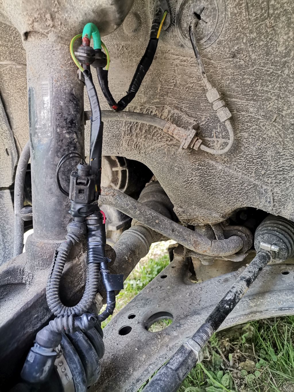

Здравейте!

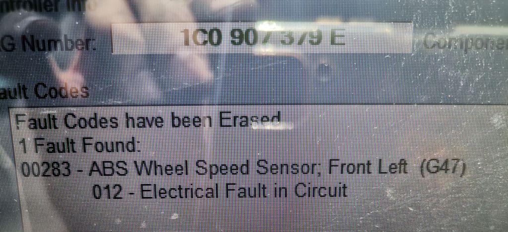

Още като я взех колата светеше проблем с ABS-а. Двата предни датчика не работеха, смених ги, остана само грешка с предния ляв.

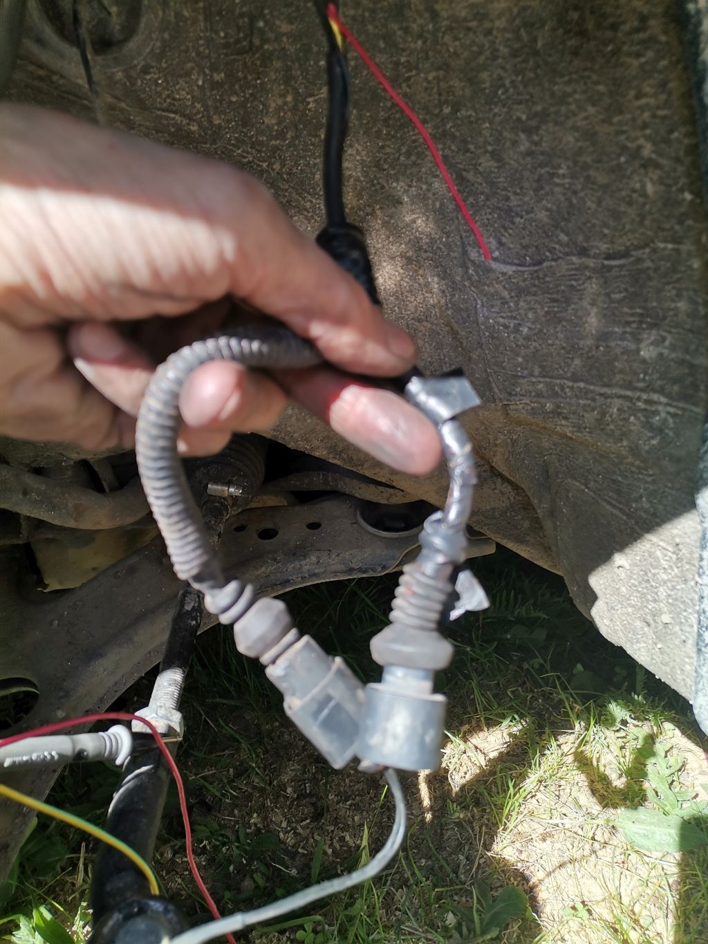

Започнах да търся проблема, и видях, че ето този кабел, отиващ към ABS датчика
е бил претрит и от снопа кабели вътре се е оголил розовия (на предния ляв датчик).
Големият проблем е, че там явно години наред е влизала вода и розовия кабел е корозирал и медта буквално е станала на прах - влагата явно е вървяла нагоре по него.

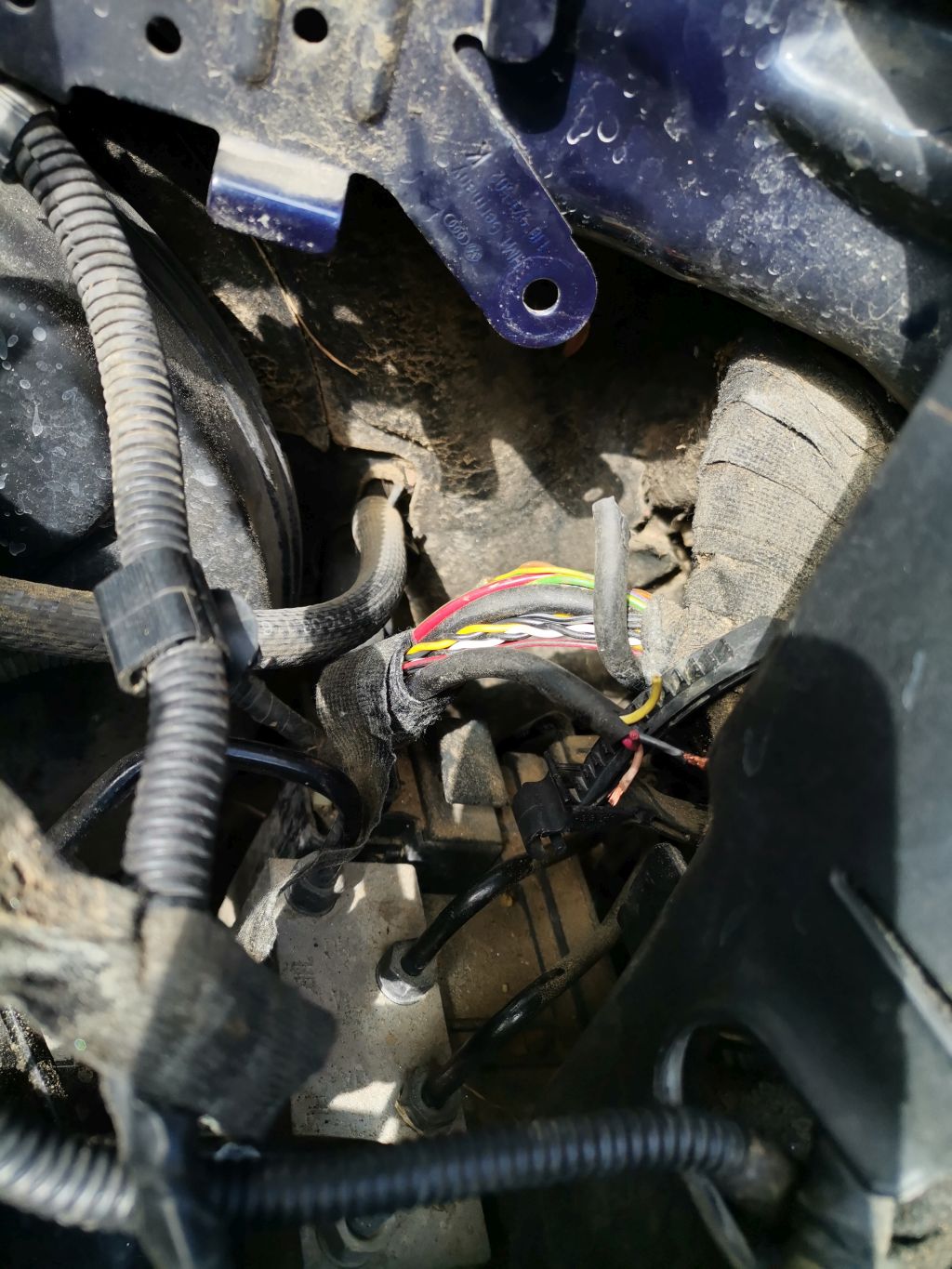

Загубих два дена в опити да направя байпас на този кабел, ала се оказа, че няма къде да запоя байпаса - щом забеля кабела и той се къса - медта е потъмняла и на места се е разпаднала вътре в кабела.
Мислех да прекарам байпас от кабела откъм двигателя, но е много заврян - по никой начин не може да се бръкне, трябва да се махне ABS помпата, а дори и тогава пак ще е много трудно, а и няма гаранция, че и там влагата не го е изяла. Там той се слива с дебел сноп други кабели и отива на някъде, вероятно към компютъра.
Единственият вариант, който виждам, е от другия край, откъм компютъра да изтегля кабел-байпас до датчика.
Въпросът е - как да открия другия му край при компютъра?

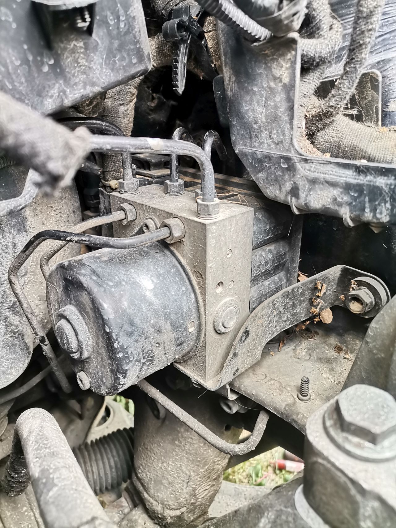

Блока на АБСа , зад въздушния филтър , под помпата , си има собствена електроника . Има си куплунг , там би трябвало да отиват тия жици . Бушона му е на акумолатора , 30 амперов . В най добрия вариант , електрониката да е здрава , само кабела да е за смяна . Откачаш масаовия кабел на акумолатора , изключваш куплунга и с мултицета /на свирка / , проверяваш кабелите . Преди това трябва да свалиш кутията на филтъра . Не съм имал проблеми с АБСа , работи перфектно , през 1-2 години подчиствам датчиците от замърсяване и тези на колелата /не знам как се казват / .

това ли е?
Въпросът е как да меря, като самият кабел е прекъснал?
Намерих това при руснаците, дали е въпросния куплунг?

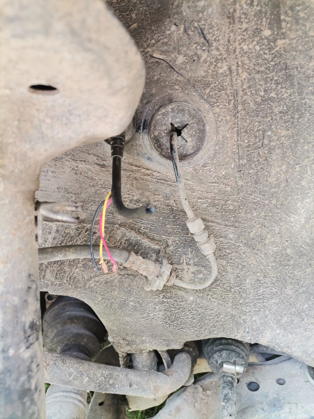

Намерих снопа кабели, през който минава въпросния кабел за ABS-a, размотах го, срязах кабела, оттам изкарах байпас, после пак лепих всичките, увиване.
Оказа се, че такъв кабел не се продава и го няма по моргите цял. Затова го кърпих, надих, не е за хвалене, но по-добро от това не можах да измисля:
Важното е, че стана, ABS вече работи!
