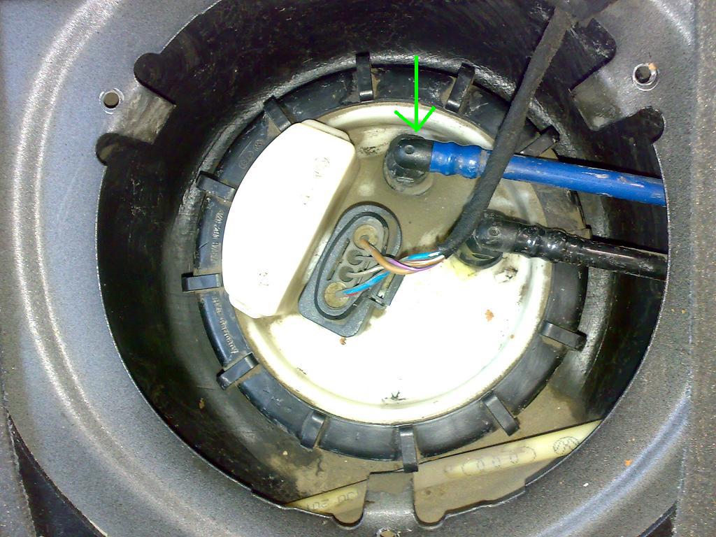

Значи открихме проблема - бензиновата помпа има капак от който излизат две пластмасови тръбички в които влизат два маркуча. Значи едната тръбичка се е спукала в основата и оттам е теча на гориво
Помпата работи идеално и ми трябва само капака да сменя, че сега е закърпено положението но не искам така да карам. Много моля, който има идея откъде да си намеря само капака на помпата да помага!! Няма как да си купя нова помпа за 400 лева, при положение, че става въпрос за една пукнатина, а помпата работи перфектно

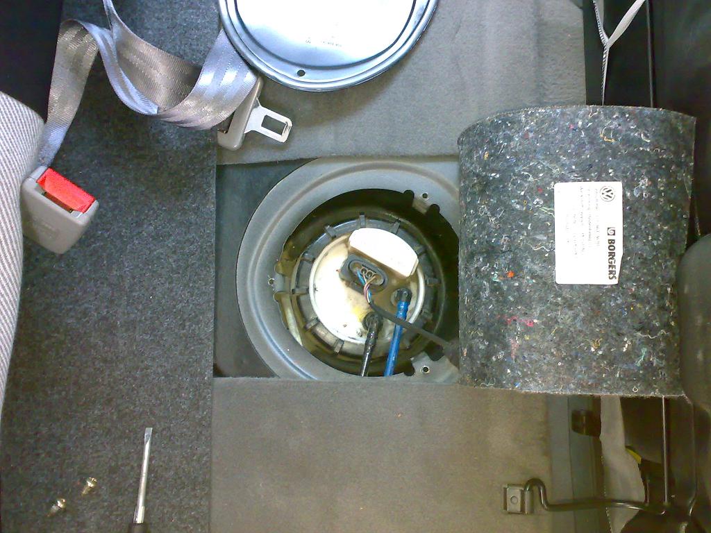

Проблемът е решен и пускам мнение ако някой от вас има такава ситуация да знае какъв е пътят за решаването й. Както писах в началото на темата усетих силен мирис на бензин в купето.
При мен се оказа бензиновата помпа – тръбичките отгоре на капака на помпата – едната беше пукната в основата и правеше фонтан направо.
Ето нагледно къде може да е проблема при теч на бензин:
При мен беше пукната основата на единия маркуч.
Пуснах обява и колега ми прати капак + кошница. Съответно на мен всичко ми беше здраво по помпата и трябваше да сменя само капака. Проблемът дойде от маркучите – тези, които се виждат на снимката:
Направени са буквално доживотно тези маркучи! Нямат сваляне! Т.е. не можех да сменя капаците, защото единият маркуч на колегата беше спукан. Затова срязахме директно маркучите и на двата капака. Направихме връзката между капака на колегата и моята помпа с нови маркучи и скоби. Сега няма проблеми, течове и т.н. и мога да карам колкото си искам.

Re: Мирис на бензин в купето (Голф 4) - Решено!
Vw bora = vw golf + багажник отзад
. под задната седалка е- вдигаш я, вдигаш едно парче мокет има рязано ще го видиш- там е помпата
