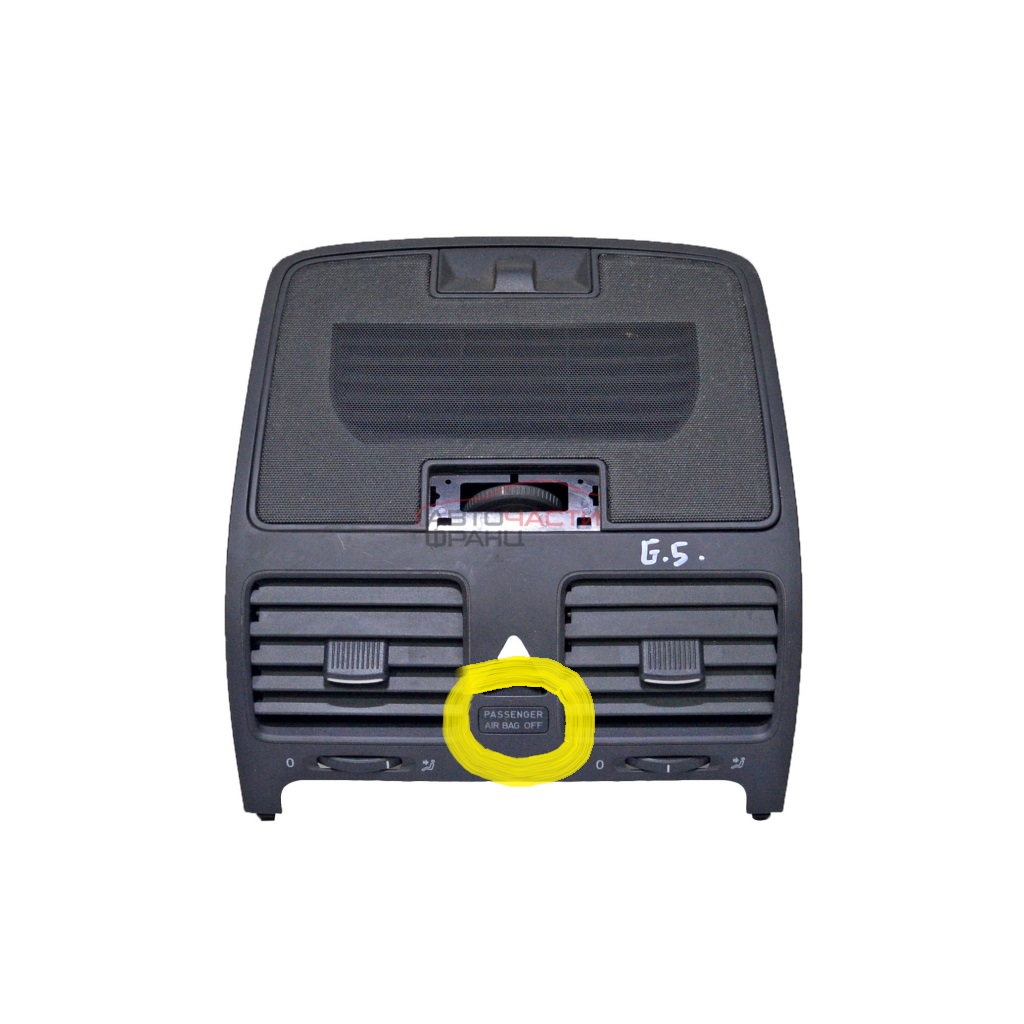

Здравейте. Наложи се да сменя централните духалки и след като закачих буксите на air bag и аварийните като запалих светна лампата за air bag.
Просто откачих тази букса, преместих я на новия панел и я свързах отново ???
Някой знае ли какъв е проблема и дали може да угасне без да я закачам на комп ?
Колата е голф 5 2004
Предварително благодаря на всички отзовали се.

Това е нормално поведение на системата. Откачи ли се кабела, задължително записва грешка. Няма проблем, просто трябва да я изчистиш през диагностиката и ще угасне.
