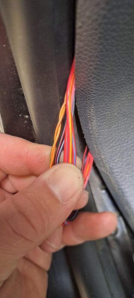

Наличните кабели, които "излизат" от ел. модула и трябва да се свържат с инсталацията на автомобила са следните:
- Оранжев/зелен (OG/GN) тънък - предполагам, че CAN;
- Оранжев/кафяв (OG/BN) тънък - предполагам, че CAN;
Двата кабела са оплетени заедно.
- Черен/червен (BK/RD) тънък;
- Черен/лилав (виолетов) (BK/PE или BK/VT) тънък;
- Червен/син (RD/BU или RD/BL) дебел;
- Червен/жълт (RD/YE или RD/YL) дебел;
- Червен/лилав (виолетов) (RD/PE или RD/VT) дебел;
Ето и снимка на кабелите.

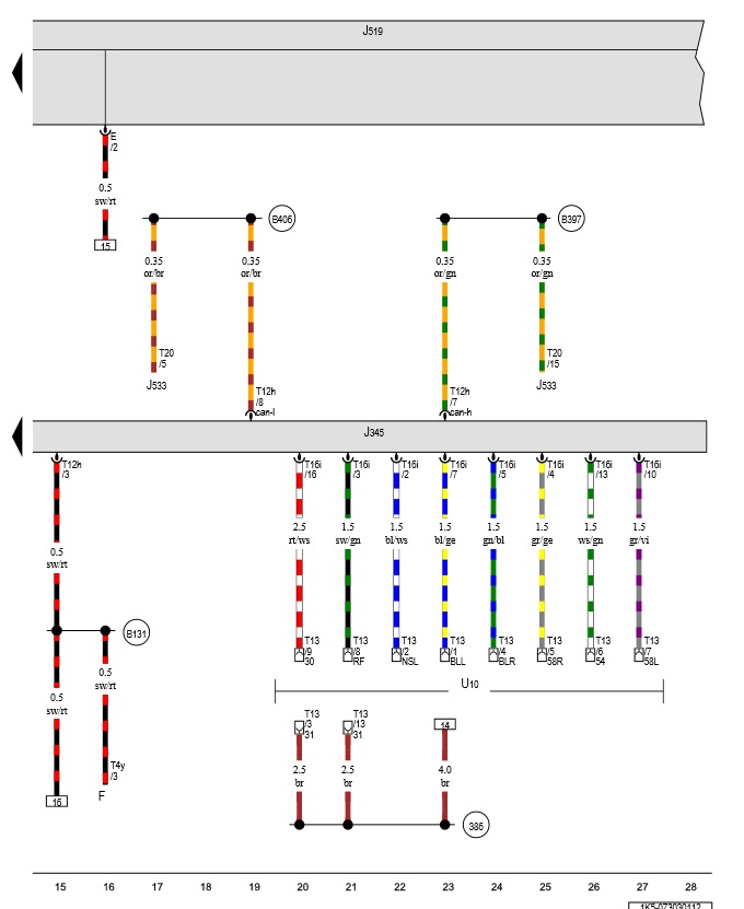

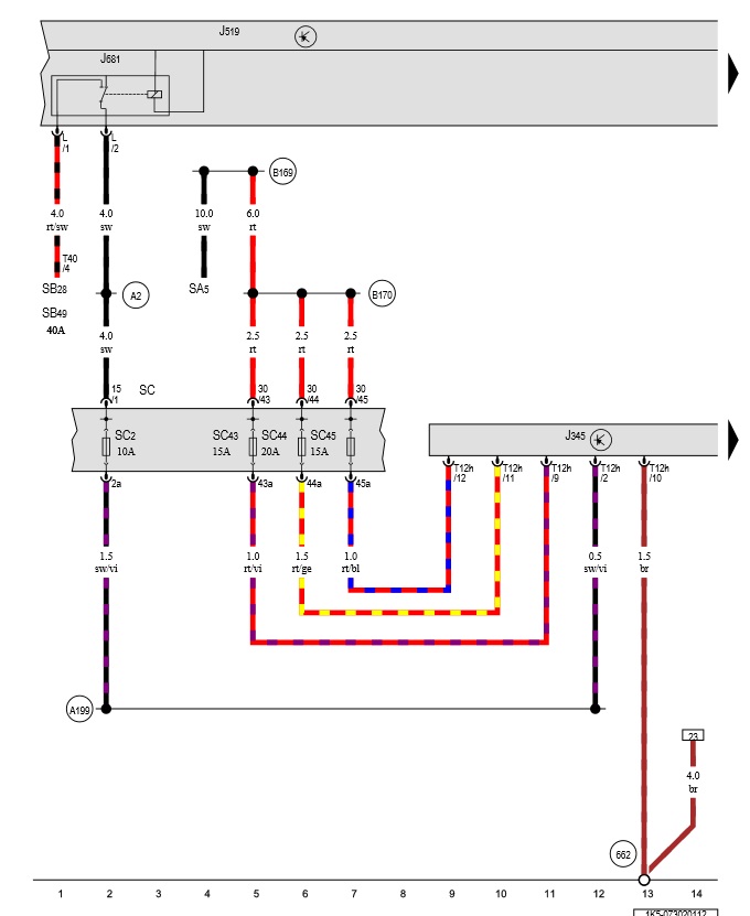

- boichopavlov
- Мнения: 218
- Регистриран на: Чет 13 юли 2006 21:37
- Автомобил: Touran
- Двигател: BSX 2006
- Местоположение: Плевен
Re: Помощ за свързване на електрическа инсталация на оригинален теглич VW GOLF 5 Variant
снимките са схемата, а другия файл е легендата.
- Прикачени файлове
- New Microsoft Word Document.docx
- (33.84 KиБ) Свален 79 пъти
- 1K5-073030112.jpg (77.98 KиБ) Видяна 1826 пъти
- 1K5-073020112.jpg (75.97 KиБ) Видяна 1826 пъти
