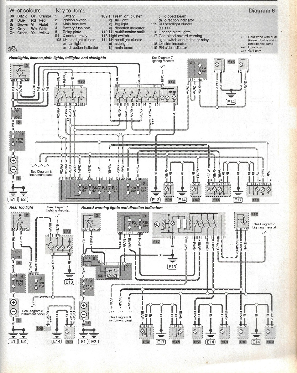

Привет колеги. От скоро имам проблем на голф 4 - дългите светлини изчезнаха. При нормално избутване на лоста за да се включат дългите няма никой вкъщи….
когато се окъси/издърпа лоста за поздрав/премигване
дългите се появяват
- смених лоста с чисто нов, но без резултат
Давайте идеи. Благодарности към отзовалите се! :beer :beer

Колега светкавицата на дългите е свързана на линия 30 директно захранваща от АБ Когато включиш на къси отива + към лоста за дългите Самия лост е сас две захр когато добавиш дълги е + от копчето когато е светкавица от линия 30 АКБ

Балчик написа:Колега светкавицата на дългите е свързана на линия 30 директно захранваща от АБ Когато включиш на къси отива + към лоста за дългите Самия лост е сас две захр когато добавиш дълги е + от копчето когато е светкавица от линия 30 АКБ
за експеримент махнах бушони 18/19 ляв/десен за дългите и светкавицата изчезва т.е минава през бушоните или има нещо объркано в моя случай

Мнениеот goppa » Сря 01 яну 2025 21:21
Според тази схема виновник може да е ключа или лоста. Казваш, че и двете си ги сменял, но ако е с втора употреба е възможно да имат същият дефект. Ако при включени фарове на куплонга на лоста няма 12В на жълткабел с червена ивица е виновен ключа. Ако идват 12В там е виновен лоста.

Мнениеот mankovgolf4 » Чет 02 яну 2025 20:10
goppa написа:
Замерих има напрежение, ще взема друг лост и се надявам да стане. Първия път сложих чисто нов лост на topran уж по талон, но без резултат, този път ще взема по номер на стария лост.
