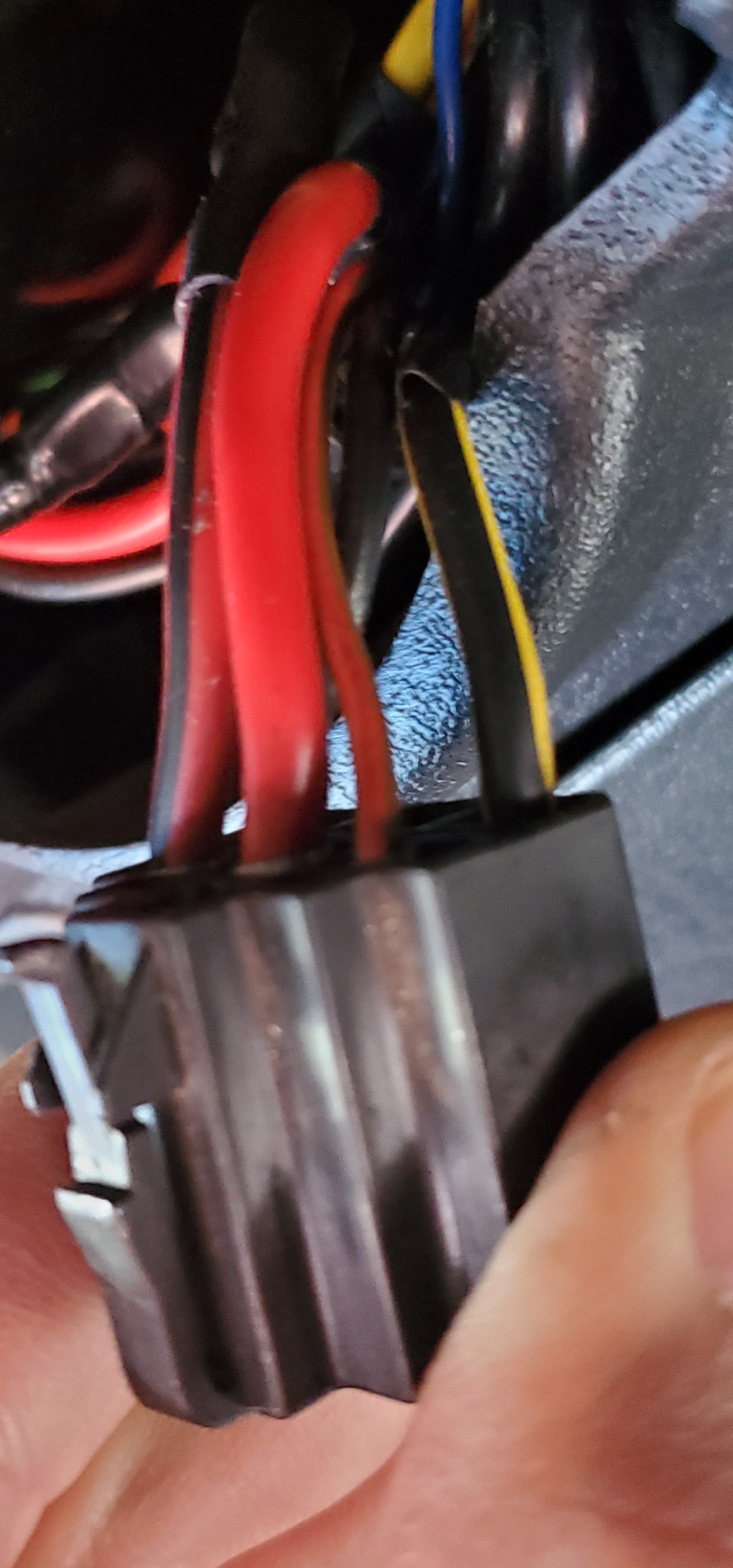

Сега въпроса ми е как да тествам клемореда, преди да тръгна да го сменям има ли как от буксата да окъся и да видя дали всичко идва от него. Незнам кои кабели да дам на късо, защото са четири и също четох в един немски форум че автоматиците имали някакво реле, което правело проблем.
Надявам се някой да се е сблъскват и да даде съвет.
Прикачвам и снимка на буксата.
Намерих бобина втора ръка и закачих кабелите, но пак няма ефект, не запали само светват лампите и това е. Оставих старата бобина в този случей.
След това разкачих червения кабел с черна линия от бобината към стартера, който е снаден с с жълта букса подадох на контакт с ключа и с един кабел към полюса директно на акумулатора и запали.
Но след една седмица реших пак да я запаля по този начин и не иска да пали. Върти но не пали.

Късо не можеш да направиш понеже на контактния ключ няма маса -най -много да задействаш ел. консуматорите.Дебелият червен кабел трябва да е постоянен +.

Благодаря за информацията, взех нов клеморед и няма разлика, продължава да не пали само светят лампите на таблото. Единствено остава проблеми по токовете на скоростния лост. Ако някой има идея как да го мостирам, явно там ще се окаже цялата галимация. Благодаря

Re: Jetta mk2 1.8 8v, RV 1991 автоматик гасене в движение
Снимай да го видя.

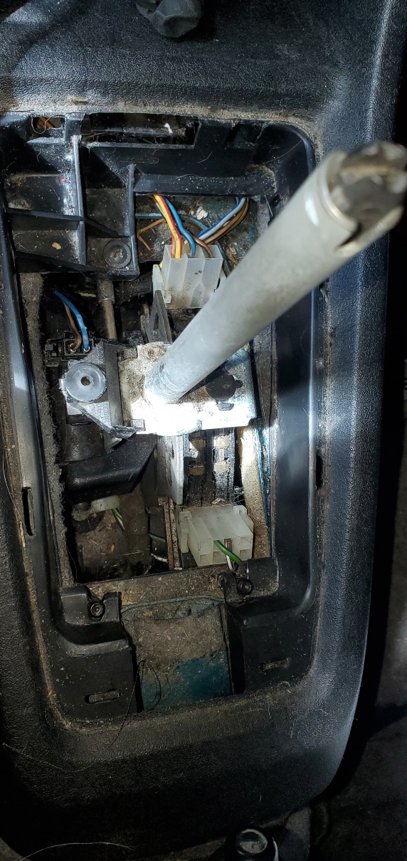

Shanista90
- Мнения: 62
- Регистриран на: Пет 18 юли 2014 15:00
- Автомобил: Jetta
- Двигател: RV
Много се набутах с тоя автоматик. Качвам снимка на кабелите към лоста. Благодаря
