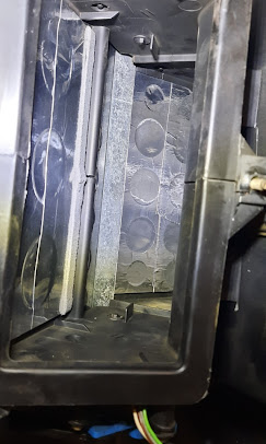

За радиаторчето - ако ще си правите сам тази процедура т.е. имате условия и в последствие да си го направите пак, не сменяйте оригиналния радиатор, стига още да е такъв и да няма следи да е започнал да протича. Също и ако щуцеирте му не са започнали да се ронят и разпадат, понеже и това им е чест проблем. Новите не топлят много много, а и не карат дълго време като херметичност. Иначе, по мои наблюдения, най-малкото зло за нов радиатор в момента, е Nissens.
За клапите - самозалепващо алуминиево фолио от това, което го водят за въздуховоди, е много добър вариант. Само по края на клапите трябва да се сложи дунапренена лента, за да не дрънкат в корпуса, а и за да уплътняват плътно взъд. поток (не се вижда много добре, ама сивото е дунапренената лента) :

Благодаря за помоща и информацията. Предполагам 1 слой е досетъчен от фолиото ? Успях да го видя, благодаря за нагледния пример.

1 слой е напълно достатъчен, да :) .
