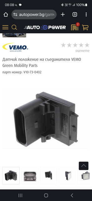

Здравейте, циклично през дълъг период от време ми набиваше грешка за електрическата ръчна и си я изчистваше сама.Обаче наскоро пак излезна и дори с диагностика не можа да се изтрие, но ръчната ми работи , приблема според мен идва от "Auto hold" ,след това ми наби грешка и за старт/стоп с-мата.Въпроса ми е тези с-ми свързани ли са по някакъв начин... съмняваме датчика на педала на съединителя.Колата утре ще я водя на майстор , да си каже и той мнението.Това са грешките:
1.U101000 - Electrical Parking Brake Control Module - Read Out DTC Active/Static
2.C10BF01 - Clutch Position Sensor - Electrical error Passive/Abiogenesis
3.C10BF15 - Clutch Position Sensor - Open circuit / short Circuit To B+ Passive/Abiogenesis

Проблема вероятно е заради машинката на педала на съединителя. Един бутон, който отчита дали е натиснат или не педала. Работи ли ти нормално автопилота? Лошото е, че тази машинка е комплект със самата помпа на съединителя при педала. Цена в Порше около 250 лева. А понякога заради нея и протича спирачна течност в краката.

Ами автопилота не съм го пробвал, но според мен е датчика за позицията на педала на съединителя.При напълно натиснст педал дава 60%....Обаче по празниците покарах малко повече и грешката изчезна.Ще сменя самият сензор, да ми е мирна главата ;)

Цяла помпа. Само сензора не се сменя.

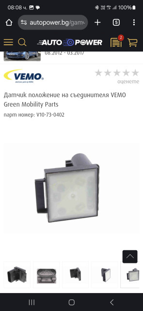

Благодаря, ще се консултирам с майстора, ето това е датчика :
