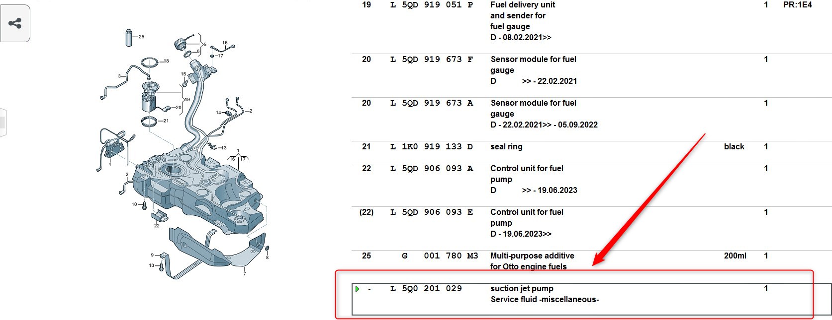

Труден е за диагностика, но се оказва една помпичка в резервоара, която се води Suction Jet Pump с номер 5Q0201029, който по сервизна акция в щатите се замества с номер 5Q0201029A. 5Q0 201 029 A
По програмите за авточасти този номер не излиза за тези коли по VIN. Даже в ЕТКА съществува като част, но не се вижда на диаграмата на резервоара, а го има само като ОЕ номер:
ЕТКА
Това ми писа мой познат, на когото му намерих откъде да си купи помпичката:
Първо направиха байпас и зареждаше по 10тина литра много бавно. След като я смениха никакъв проблем. Първото зареждане след монтажа ще е трудно, но след това се оправи.
