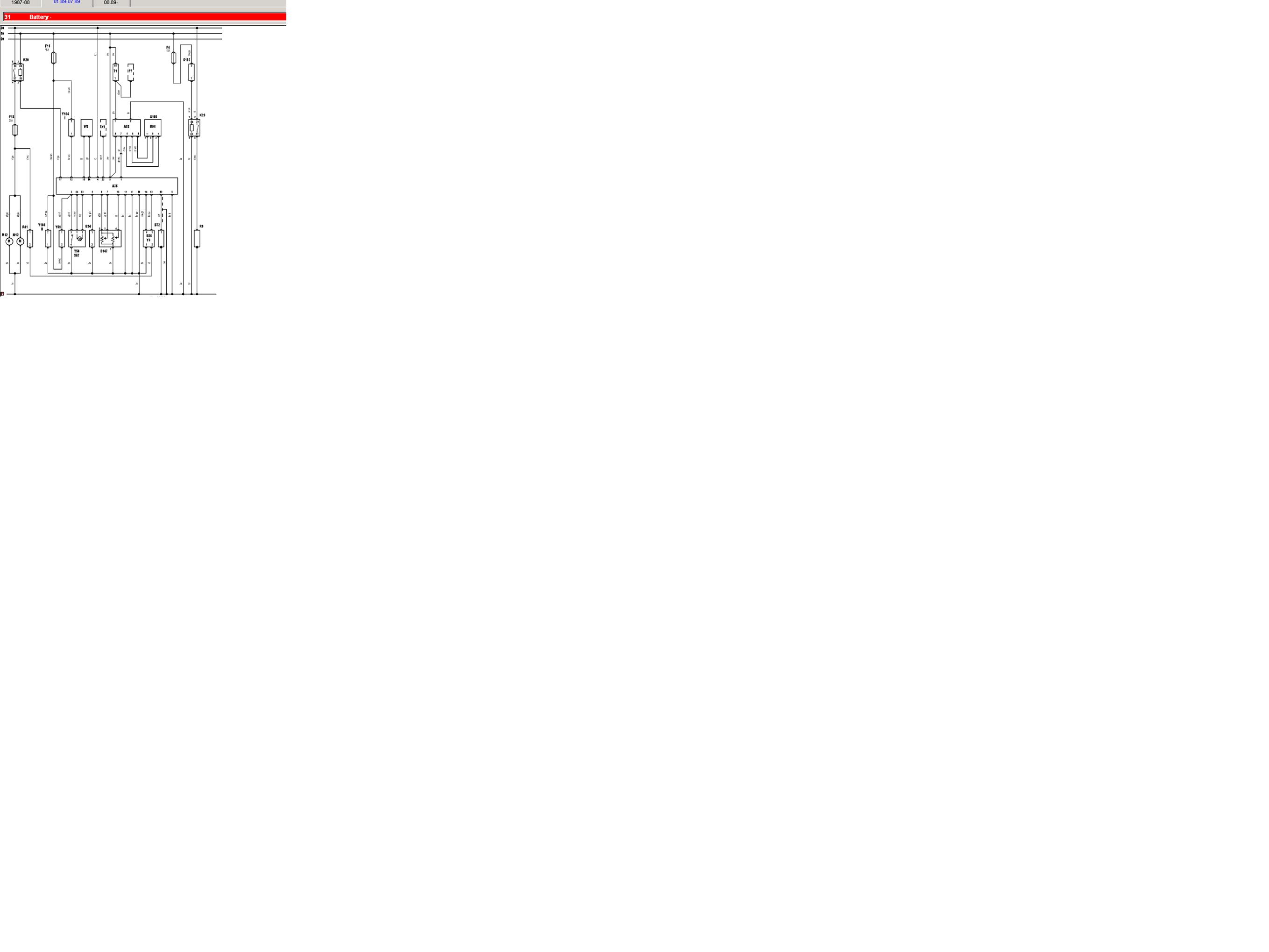

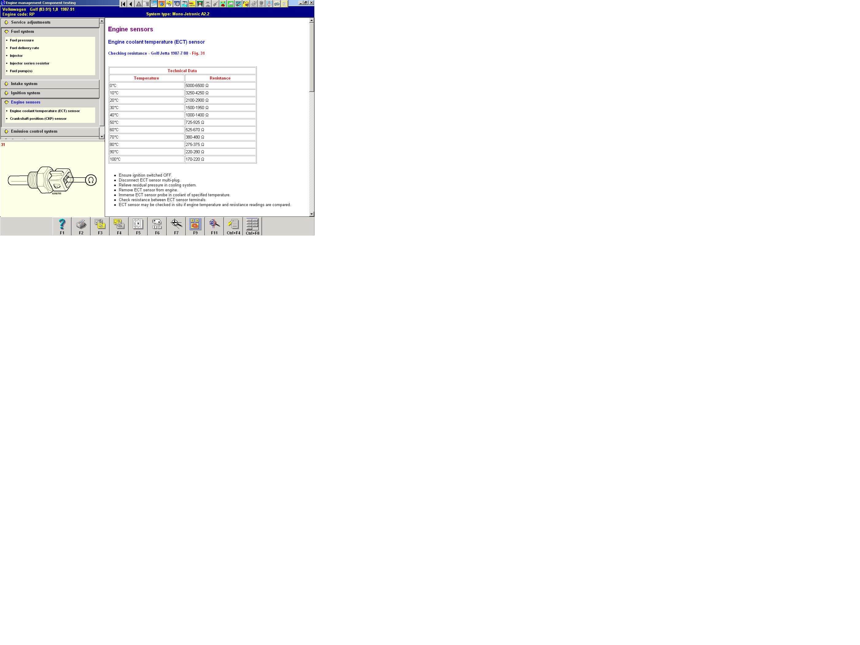

А, бе от обяд ме човърка нещо, та не издържах и изкопах древния лаптоп!
Тоя датчик или си го мерил не при -3, а при +300*, или стойностите не са в омове, а в килооми
Стойност на съпротивлението в зависимост от температурата
А ето и картинка на пиновете на компа.
Обърни внимание на табчетата горе - има няколко ревизии в зависимост от датата на производство, но разликите са несъществени.
Дюзата ти е под номер Y2
В26 над нея в същото правоъгълниче е датчика за входящия въздух

radotom написа:А, бе от обяд ме човърка нещо, та не издържах и изкопах древния лаптоп!![]()
Много не съм на ти с тези схеми завършил съм в НСА това дето ми показа е пълна тъмнина за мен но пък замерих транзисторите и този 3тия нещо не ми харесва как работи II и III са едни и същи

Едната двойка пинове е таблото и има данни, за другия терморез. йок.
Хванах го с VCDS = двигател -канал 001 Топъл студен двигател все показания 150 гр. Хванах го , ама след време.
Резултат дави и на бензин припалва . След дълги опити двигателя запалва и вс. Ок И на газ си върви, да ама има само 20 паленета на газ и блок.
Бях се насочил за смяна на бензинови инжектори
