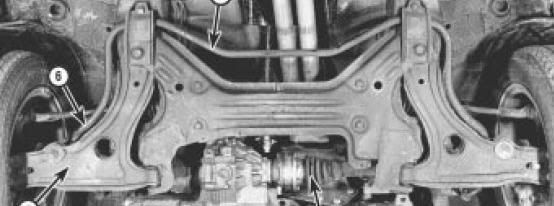

Възможно ли е да се постави щанга на 1.3
Оригинално не е поставена :
докато на другите модели я има :
Някой правил ли е подобна интервенция и дали си заслужава -
какви са предимствата и недостатъците.
И още един въпрос сменят ли се тампоните на носещите амена (номер 7 на първат аснимка ) или направо се заменят целите, останах с впечатление че няма начин да се подменят лесно.

щанга не ти требе:)
тампоните се сменят....
задния върви комплект със втулка(разцепена)
предния почти никога не се сменя
така че само задния.....сменя се сравнително лесно:)

Задния тампон се избива и набива на преса, а за щангата сигурно ще може да се сложи но ще е скъпа играчка и не съм сигурен че ше си заслужава на такъв малък двигател.

Moита си има заводско,определено влияе на стабилноста.

Аз съм си сложил такава щанга преди доста време и има разлика в стабилноста на колата и даже вози малко по добре.Тампоните ако са ти здрави не ги сменяй.Трябва ти щангата външните тампони -биалетки састо някой им казват и малките тампончена които стоят на магарето със скобичките.Успех.

колегите са много прави много по стабилен ще е например ще можеш да влизаш в завоите със 120 и няма да мръдне:)
Според мен не ти трябва....
Незнам дали няма да се наложи да се промени сакса.....
Сложи си и кантар на задните спирачки....на другите има на твоя няма:)
ти си знаеш:)
Нищо не ти пречи да пробваш!!!

Ако ти е изпаднала такава щанга взимай и не питай повече никой :wink: .Какво като колата ти е с малък мотор,това не и пречи да се изхвърля по завойте! :twisted: Монтажа и не е кой знае каква философия :wink: ,а разликата в поведението на колата е осезаема! :да:

ivkata написа:Ако ти е изпаднала такава щанга взимай и не питай повече никой :wink: .Какво като колата ти е с малък мотор,това не и пречи да се изхвърля по завойте! :twisted: Монтажа и не е кой знае каква философия :wink: ,а разликата в поведението на колата е осезаема! :да:
напълно подкрепям мнението на колегата.
аз съм със такава щанга на моита кола и определено се държи мн по добре в завои.

Мнениеот hammer » Пон 13 авг 2007 9:32
Еми значи да ппотърся в моргите за щанга.
^^^Сложи си и кантар на задните спирачки....на другите има на твоя няма
Хубаво за шегата но сток не виждам кантар никъде
Докато такава щанга само на 1.3 я няма
