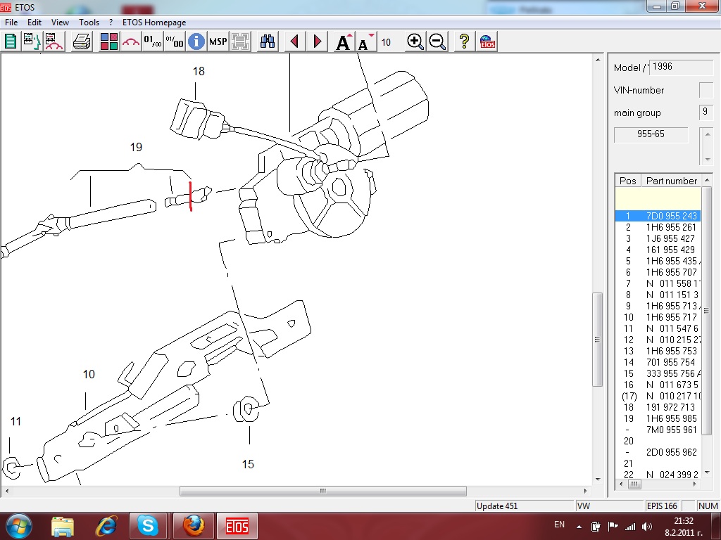

znainainai
Мнения: 5287
Автомобил: Golf4
Двигател: MK 4 98 AHF
Re: Проблем - счупена задна пръскалка
Мнениеот znainainai » Вто 08 фев 2011 21:34
Взимаш малък метчик и го навиваш във остатъка от пръскалката и със клещи я издърпаваш :wink: После при официалния вносител си поръчваш нова и готово.
Троши се от отбелязаното със червено

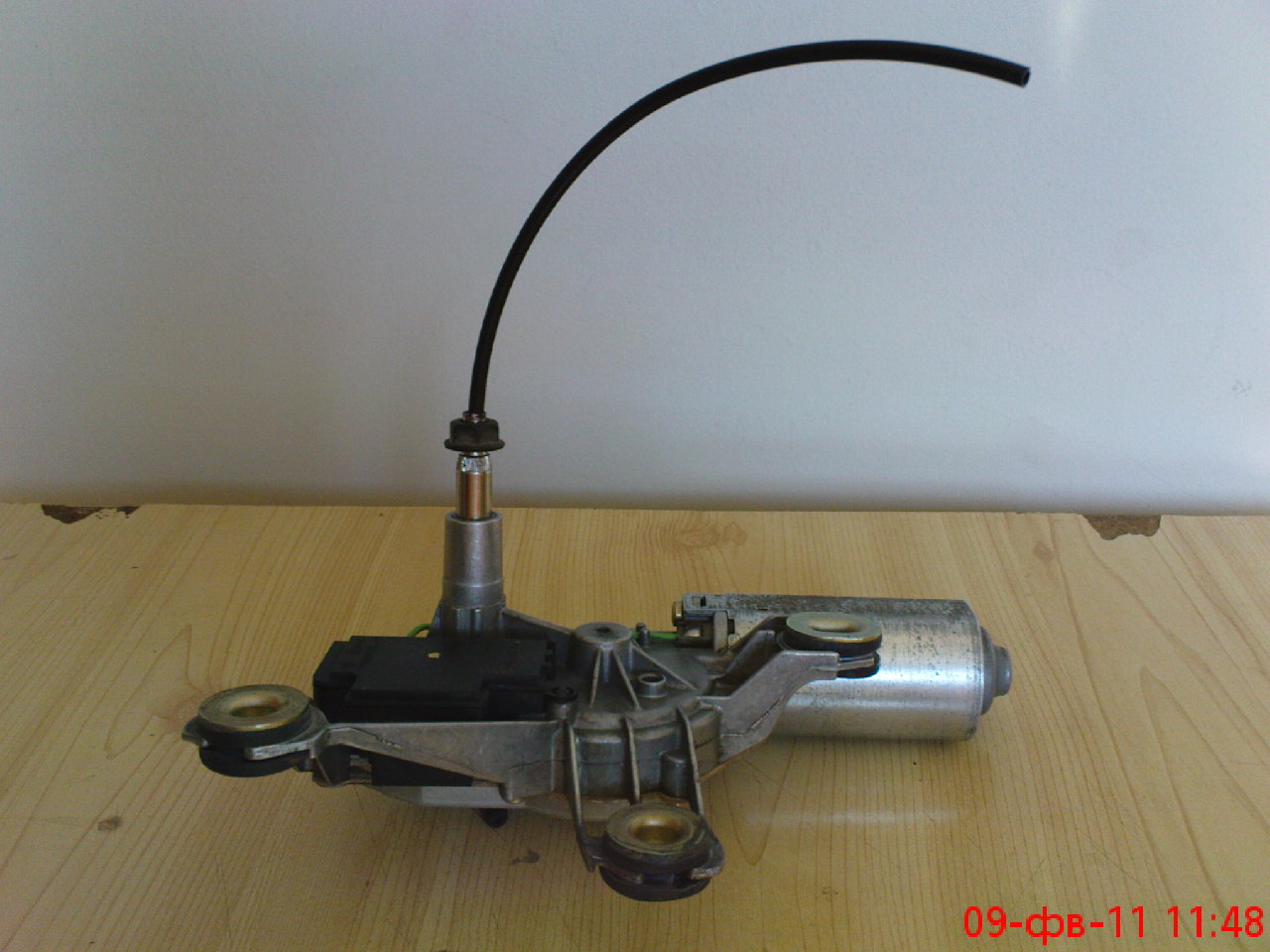

kn9453
Мнения: 731
Регистриран на: Съб 24 яну 2009 21:00
Двигател: AHF 99
Местоположение: Kn
Мнениеот kn9453 » Сря 09 фев 2011 12:02
Аз за Г4 не можаш да намеря само тръбичката и пръскалката(дюза),намерих ремонтен кит в който има тръбичка и дюза на цена 96лв.Затова го направих така:
тази тръбичка я връзвам за рамото на чистачката
