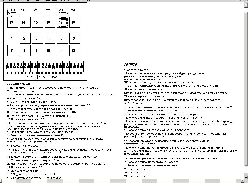

Колеги,интересува ме схема на релетата по-точно това за бензиновата помпа и другото за компа..куде стоят и кой номер са.Благодаря предварително.

Ммммдаааа.. гадно е човек да си няма скенер! :banghead:
От сутринта си играя да ги прересувам от зелената книжка за ремонт на Голф/Джета :lol:
Ако има някакви грешки или неясноти - те са виновни! :034:
Дано съм помогнал

То и на ПФ мисля,че са еднакви релетата :roll:
