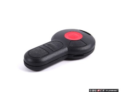

Здравейте колеги нов съм във форума и след дълко прглеждане не намерих тема която да отговори на въпросът ми затожа направо да питам. Наскоро купих голф3 1998год АБА мексиканска зглобка за америка доколкото знам!Та колата е с фабрично централно и аларма и както следва фабрично дистанционно Кларион с формата на ключ което обаче е доста износена и понякога работи доста трудно! Казаха ми че няма да кара още много но не ми казаха как да реша проблема! Моля ако някой е имал същия проблем да помогне. Благодаря
Добавям и снимка на дистанционното за да добиете представа
дистанционното

Ако са износени микро копчетата на дистанционното, може да се подменят (запояват се нови на мястото на старите)в повечето сервизи за аларми, предлагат такава услуга.

износени са само гумените бутони върху микро бутоните но забелязах че явно и микробутоните не са в цветущо състояние и често натискам по няколко пъти за да отключи! Но благодаря за отговора ще попитам при алармаджиите още днес!
