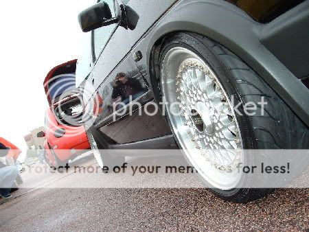

Ето горе-долу как изглежда с джанти 13'' :oops:
http://vw-vento.hit.bg/index.files/image002.jpg
