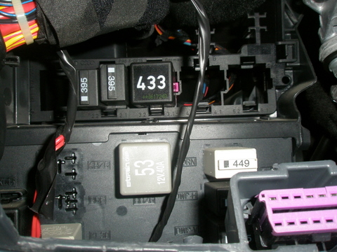

Това са предпазителите в моторният отсек:

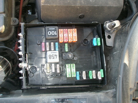

Това са предпазителите под волана, в ляво:
