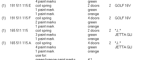

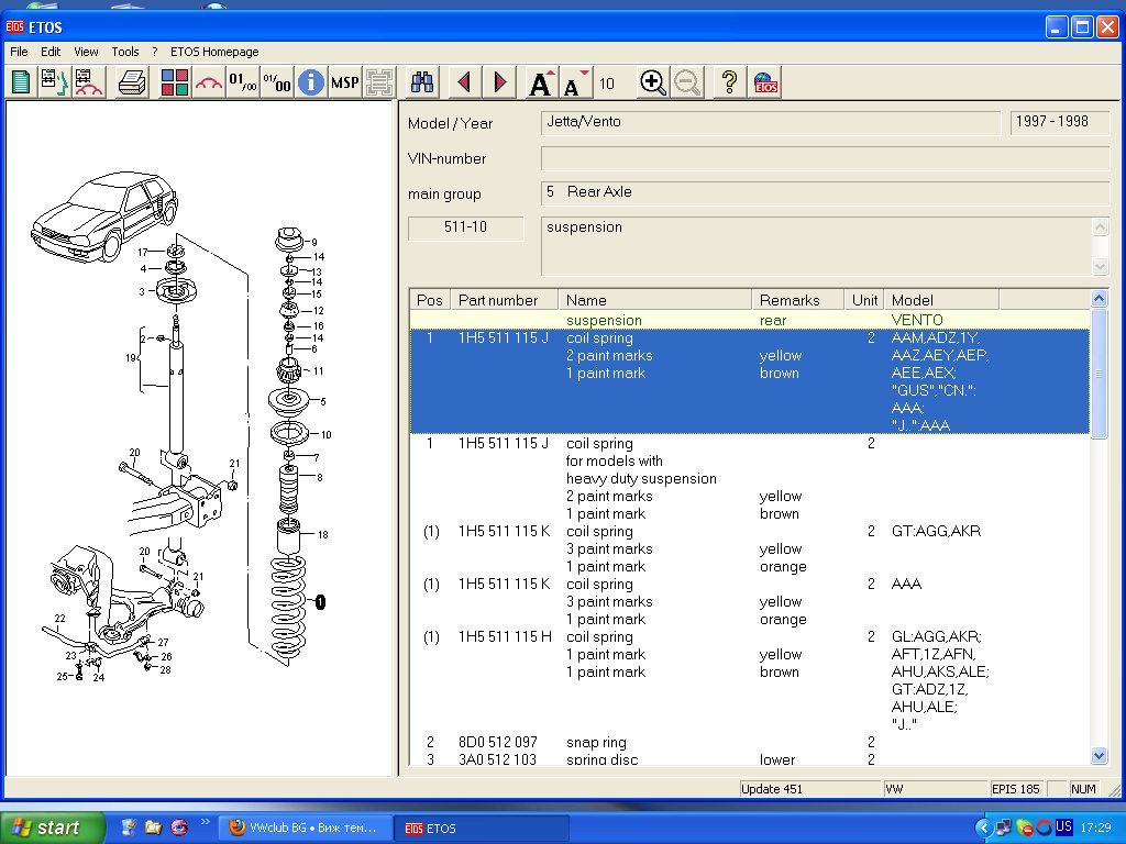

Нуждая се от 2та вида таблици с означенията на цветовете на точките на пружините за 2 модела VW за да мога да сравня и да преценя кои ще са най - подходящи.Трябва ми таблица за VW jetta mk2 и Таблица за vw pasat b3 седан.Благодарим.

Мнениеот overapac » Чет 19 ное 2009 17:30
това върши ли работа:
overapac
Мнения: 712
Регистриран на: Сря 03 дек 2008 23:56
Местоположение: България
Re: Таблиците
Мнениеот overapac » Чет 19 ное 2009 17:41
за джетата:
Re: Таблиците
Мнениеот overapac » Чет 19 ное 2009 17:44
и това:
