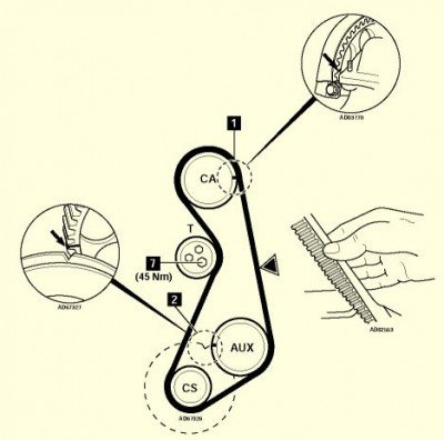

Здравейте! Предстои смяна ангренажен ремък на на въпросният голф. Има ли някаква особеност спрямо другите двигатели 1.6 на Голф 2 ?. Днес свалих капаците на ангренажа, но не виждам белезите на блока.Има поставени точки с боя от предишен майстор, но искам да видя и заводските белези.
Мнения: 19366
Двигател: PN 1990+KR 1987
Re: Инфо за двигател "EW" Голф 2 1987 г.
Мнениеот stefan4o » Съб 12 апр 2014 20:51
Ето схемата, колега. Съвсем стандартната си е.
ventilator
Мнения: 15
Регистриран на: Съб 09 сеп 2006 16:46
Автомобил: VW Beetle
Двигател: 1200
Мнениеот ventilator » Нед 13 апр 2014 22:39
Днес смених ремъка. Белезите от боя съвпадат с белезите от по-горната схема.
