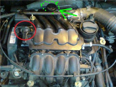

някой може ли да ми обясни какво е предназначението на тази капачка която сьм посочил сьс зелена стрелка и дали е проблем ако смуче вьздух ? благодаря предварително !

В случая, аз знам че става дума за Голф 4 1.6, но ще е е добре да уточниш и за останалите колеги, какъв е кода мотора итн, за да може да ти помогнат :да:

колата е голф 4 1.6sr 74kw 8v 1999г.

Toва е не6то като клапан и пуска само отвътре навън(приметно ако се получи гърмеж в колекторите да излезнат газовете навън).

не трябва да смучи въздух

ако го изолирам с изолир блант ще има ли някакьв проблем ?

На мен там ми е blow-off клапана...
И въпреки, че е разтоварващ за турбодвигатели, доколкото знам и 1.6 имат такъв...

Госпожице, твоя двигател е друг :talk:
Там не е хубаво да дърпа въздух. Това е след дросел клапата и МАФ/МАП сензора, т.е. тоя въздух няма да е отчетен от тях, сместа ще става бедна и ще ти се бъзикат оборотите. Или поне така би трябвало да е на теория :012:

Къси дълги пътища управлява този клапан.

добре но каква е функцията на този клапан ?

В грешка си,късите и дългите пътишта ги управляват клапите които са наи-отпред на колекторите а тях ги управлява един вакуум.
