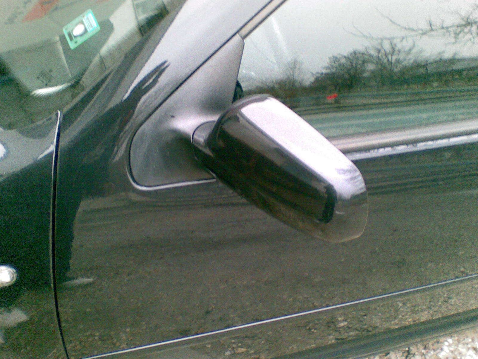

как се свалят капаците на страничните огледала
Мнениеот badjo-vw » Чет 07 фев 2008 22:28
малко тъпо ми е питането ама тва много ме дразни , като си пусна малко по силно музиката и почват да ми дрънчът капаците на страничните огледала,гледам има някви болтове ама те са си завити.Та за тва искам да ги разглоба да вида вътре да няма нещо счупино :( :idea: :?:
http://store.picbg.net/pubpic/1E/07/689 ... 5f1e07.jpg
VR6 Power
Мнения: 5
Регистриран на: Съб 09 фев 2008 19:27
Местоположение: In my dreams...
Мнениеот VR6 Power » Съб 09 фев 2008 19:41
Болтовете са ти от вътрешната страна ;) Точно до самото огледало от вътрешната страна има една пластмаса. тя се маха и там има 3 болта. отвиваш ги и излиза огледалото ;)
П.С. Внимаваи като сваляш пластмасата че е на щипки и се чупят доста лесно ;)
