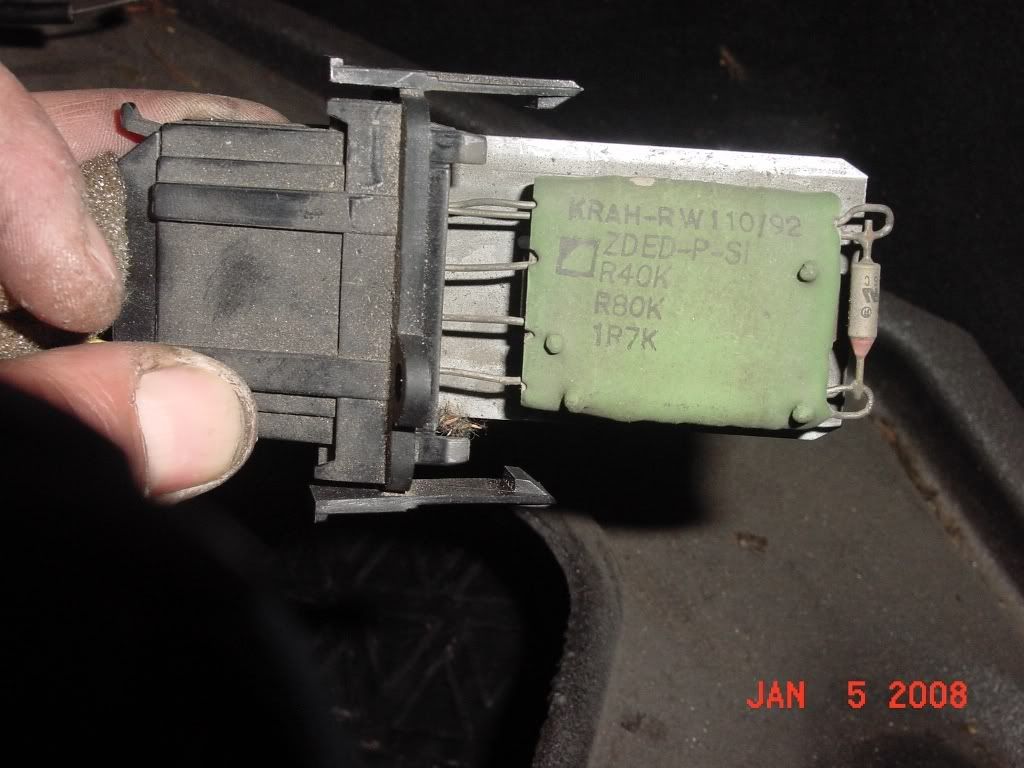

Я напиши " вентилатор парно" и виж кво става :shock А това са "термобушона" и резисторите за степените http://i219.photobucket.com/albums/cc23 ... C00008.jpg

Ако изобщо не се включва е или захранване или проблем на самия вентилатор.
Ако не работи ( или ако работи) само на 4-та степен - тогажа е онази далаверка, дето е на снимката и представлява като съпротивление - нарича се бъурзодействащ предпазител и много често гори, защото с течение на годините вентилатора се износва и консумациятат му се увеличава, което довежда го изгаряне на елемента. Замества се с подобаваща жица и всичко си става нормално.
Може да прегледаш и буксата на копчето на степените - много често нагаря.
