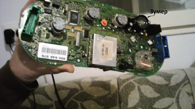

На моята бора спря зумера. Нито за фарове, нито за бензин, нито за ръчна. Смених говорителчето. Същата работа. Вчера поръчах ново табло. Слагам го днес - пак няма зумер. Купих микроключе за врата но проблема не е смао с фаровоте а и другите звукови сигнализации - забравена ръчна, намалял бензин, течност за чистачки....... Ни звук ни тон.

Пищялката на бората е в таблото. Смених я с нова. Не свирна. Смених таблото - същата работа. Не говоря само за светлените, въобще не свири. Нито при спад нивото на бензина, нито при забравена ръчна........

Да, Бора/Голф4 и Ауди А3/А4 са в таблото.
За последващите не знам.
На предишните (Г2, Пассат В3/В4) са при релетата
Това е нормално говорителче (електродинамичен говорител), не е пиезо или мембранен зумер.
Горят си! :no
На сина ми беше фъшнало. Смених го с говорителче от слушалки. Проблема е, че слушалките са 32 ома, а оригиналното - 8 ома.
Съответно - свири 4 пъти по-тихо, ама колата е бензинова, та си се чува :c020

Добре, сменям го с ново говорителче, и не свири. Сменям таблто и пак същата. Освен на новото табло да е изгоряла пак !?
Ако някой знае схемата и каже как мога да проверя говорителя на свалено табло. Понеже моя има 4 крачета.
