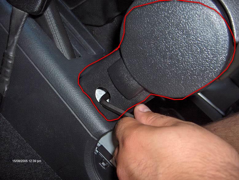

Moя е оригинален,целият се клати и исках да го стегна,ама няма отляво тази капачка под която е винта?Как става?

Просто на оригиналния няма отвор там , а се сваля целия страничен панел Ограден в червено на снимката

Благодаря ти..ама как става,да не счупия нещо?

супер,мнооого ти благодря
