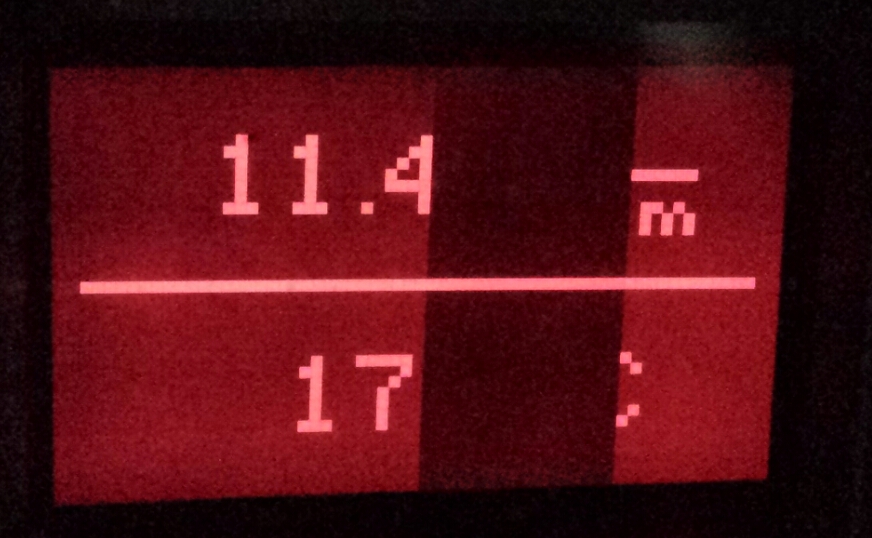

Мнениеот iliqcho » Чет 21 май 2015 16:47
Ето така изглежда когато свети
niko_2317
Мнения: 244
Регистриран на: Чет 05 мар 2015 22:07
Re: Голф4 1.8т АУМ Борд комп не свети
Мнениеот niko_2317 » Чет 21 май 2015 22:00
Това е с проводяща гумичка,разглабяй и почиствай със спирт може и да се оправи!
