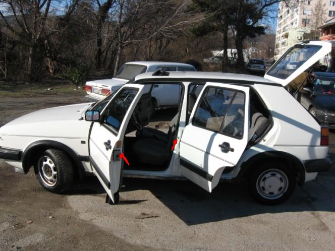

здравеите колеги интерисува ме откаде точно се регулират вратите на голф 2,от машинката на вратата или от чопа които стои на купето ?и как точно става ?мерси

Доколкото аз знам е от чопа на купето.Поне аз от там си ги надигам и придърпвам към купето.Само ще дам жокер.По 3лв струва това ново в магазините.Купи си нов чоп,колкото и здрав да е старият.И ако преместиш чопа прекалено навътре вратата почва да иска повече лашкане,за да се затвори :Д

не нямам луфт на пантите на вратите просто като затварям вратата виждам че на чопа отгорната му част се е поизтъркало явно там опира машинката на вратата и трябва да се даде малко надоло или чопа или машинката на вратата да се вдигне нагоре ,затова питам кое накаде се мърда и от кое зависи регулирането,а този чоп откаде го купуваш за 3лв чисто нов колега,я ми покажи кои чоп купуваш ,мерси :)

Във варна нямаме такъв магазин за жалост,онсвен колега да ти пратя пари и да ми купиш и на мен но я ми кажи за кои чоп точно говориш за този които се навива на колонката на купето ли?за този които съм ти посочил на снимката ли ?

Тия болтове имат едни пластмасови рингове, които са там за да не бие метал в метал когато се затваря вратата, а и да омекотяват един вид при затваряне... Имате във Варна, не си търсил достатъчно. Но според мен щом решението на проблема ти според теб е повдигане на бравата, не ти е проблема само от болта. Насочи се към нови щифтове на пантите, износват се с времето и вратата увисва. За да е най-голяма ползата, смени и двете :да:

За колегата,ако още иска да си регулира затварянето на вратите и не са му разбити щифтовете на пантите!Регулирането става от "езичетата" на колонките{не знам как се казват точно}-ключалките са фиксирани в строго определено положение.Разхлабваш леко с ключ{хубаво е лула или звездогаечен}№15 езичето и то се премества в задоволителни граници навън-навътре и нагоре-надолу.Нагоре-надолу го правиш да е в средата на отвора на ключалката,а нагоре-надолу-така,че да се затваря вратата плънто без да изисква "удар" като в Жигула{проверяваш с няколко проби,като ти хареса}.Стягаш езичето и си готов.НО:в някой случаи като моя,например след тази процедура нещата не станаха!Защо?Защото самите ключалки стояха на вратите сигурно от 1988г.без да са пипани!Свалят се с шестограм 6мм{и са стегнати,да знаеш}.Задължително сваляш кората,за да можеш да си помагаш за откачане на лостовата система{не знам как е при вакуумно централно обаче,може да има некой пиниз.А е така питай някой!}.Взимаш ВД40 или друг препарат от този вид{може и за развиване на болтове},пръскаш стабилно без да го икономисваш.Оставяш го да реагира с мръсотията за няколко минути и след това изтриваш с чист парцал.Накрая остава само да ги смажеш добре с масълце.Има още едно място за регулиране-големи винтове на пантите,но препоръчвам да не бараш там,защото преместването е незначително и ако ги разцентроваш можеш да си играеш 2-3 часа да го оправиш!Поздрави!

bat sandy,здравеи все още искам да регулирам вратите вчера си купих нови чопове тези които са на колонката на купето ,а машинката на вратата захапва за тях ,на моите пластмасовото беше изтрито и само желязо бе6е останало :)все едно виждаш болт :D
прочетох твоят коментар но само неразбрах от кои езичета става регулирането от тези които аз сум закупил нови ли ?или казваш за машинката на вртата защото на нея има два болта които се отвиват със шестограм ?извинявам се но неуспях да разбера :oops:

предо малко развих този чоп на колонката и когато го разхлабих видях ,че чопа има ход наляво надясно нагоре и надоло ,стана ми ясно че от там идва и регулирането спрямо машинката на вратата,само неми е ясно този чоп несе навива направо на колонката а зад колонката на нещо като гаика шаиба която стои зад ламарината на колонката и ако го развия до краи дали ще падне тази гаика или е застопорена,защотот ако пада ще е нужно да се маха задната кора зада може да се държи контра зада се стегне ?някои които ги е сменял да сподели дали гаиакта е захваната или пада след като се махне чопа? :roll:

Не пада..има си легло :)

тази въпросна гайка отзад не пада,тя стои в нещо като кутийка и само се мести докато фиксираш здраво
