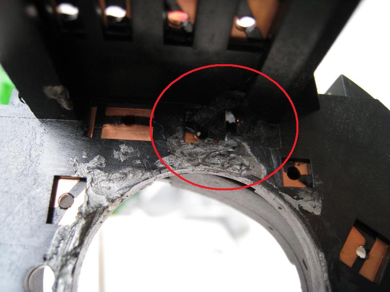

Здравейте колеги
След няколко пушения и горене не бушона, днес свалих лостчето за чистачки и ето го в какво състояние е:
Може ли да се направи нещо в случая или направо ново?
Мисълта ми е, може ли да се лепне някакво парченце пластмаса там или няма да има ефект. Ако се направи, ще се реши ли проблема с даването на късо?? :roll:

не подлежи на ремонт и мойто е така ново струва 28 лева не си заслужава да го правиш

Ми сега съм я разглобил, но ми трябва за по-ксъно. Кво може да се направи в случая, докато си намеря ново.
Ново може би обикновено е толкова. С МФА, май са по скъпи :roll:

да обикновенното е толкова твойто с МФА него знам колко е ама споко и мойто пушеше ама спря да пуши

А това сребристото около отвора да не е някаква контакта смазка и през нея да дава на късо??

да смазка е незнам дали е възможно несъм се интересувал

Може и моито беше така (по малко нагар де), НО само изчити нагоралото в/у контактните пластини и си готов. Тва ако ти е здрав корпуса като цяло. Реално това е само разтекла се пластмаса колато закрива пластините. Става така защото има някаква смазка + болкуци и дава на късо , после докато изгори бушона част от пластмасата не издържа и се разтича . Ичситваш хубаво и крачето от към лоста. Ако нее прогоряля и пластина става няма смъсъл за ново

Ами в крайна сметка го зачистих колкото можах и сложих малко силикон там където беше дупката.
Засега няма проблем, ще видим занапред.
