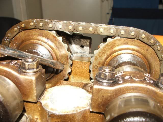

pacohaker написа:зацепването на валовете един към друг е едно,а зацепването на коляновия вал с разпределителните е друго,на KR-а е същото
А ето ти и зацепването на валовете
