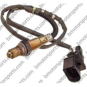

в предната тема питах колегите за една сонда ;
Bosch LSU Wideband O2 Sensor ( UEGO ) with Bosch Connector for OEM replacement & other wideband systems - Bosch [ 0 258 007 057 ] , VW [ 021-906-262-B ], Bosch USA [ 17014 ]
но никой така и не се произнесе относно качествата и надежността и?
отново питам - става ли тази сонда?
ако някой се е занимавал с тези неща нека сподели мнението си или да предлoжи друга марка или модел.
