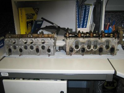

Колеги ако някой е наясно да помага...че ми се въртят 100 варянта из главата и събирам инфо какво да предприемам.

Глава от РВ с колектор и инжекцион от 2Е няма как да стане.
на ПБ инжекторите с набиват в главата,а на 2E са на смукателния колектор.

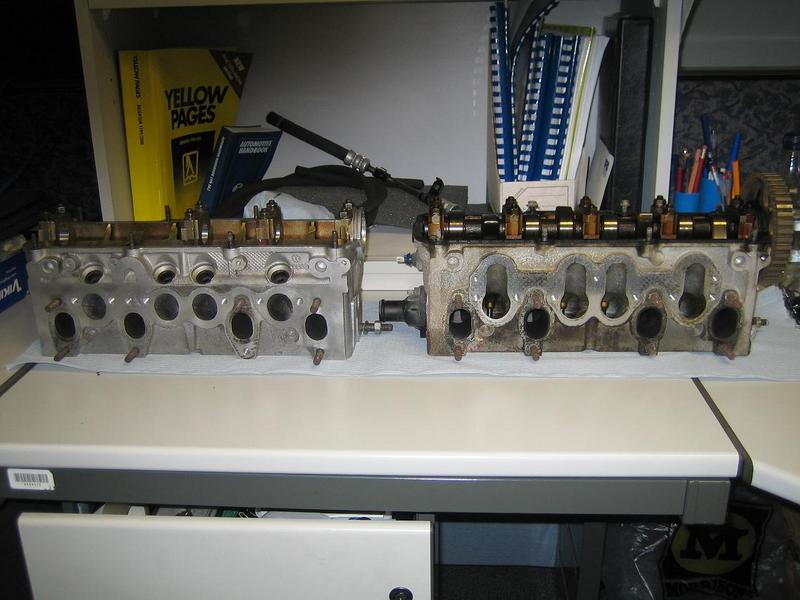

ето нагледно за какво става въпрос
дясната глава е от 2Е,лявата от ПБ,мисля това отговаря на въпроса ти
