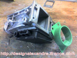

Здравей приятел аз сам със спортен филтър и ползвам ето такава планка или преход както ти харесва.Направих си го при стругар за 10 лева.
