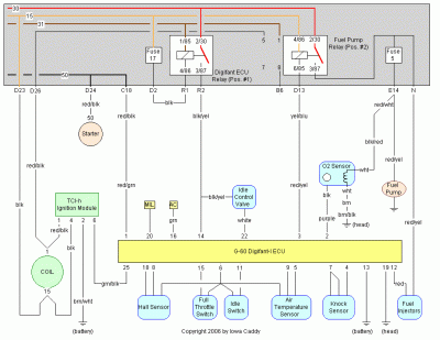

Намерих си схемите на някои ако му се трябват има ги в Autodata (версия 3.18 може и в другите незнам).Дано съм полезен на някои.
martveca
Мнения: 66
Регистриран на: Пет 30 ное 2007 1:35
Re: Търся схема на свързване на инсталация от G60
Мнениеот martveca » Вто 02 ное 2010 14:02

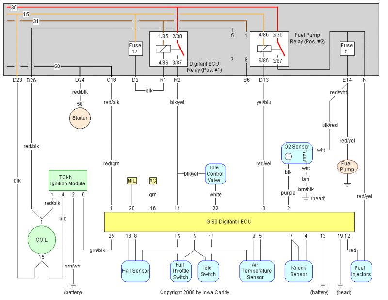

ето няколко и от мен :lol: от този линк също може да се свали схема която е доста подробно описана и всеки ще може да си я направи. http://www.snstuning.com/DIY/Digi%20Diagrams/ecu.htm

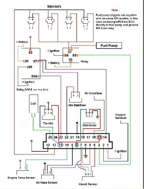

martveca написа:ето няколко и от мен....
Между двете схеми, които си публикувал има разлика в pinout-а....
martveca
Мнения: 66
Мнениеот martveca » Нед 07 ное 2010 16:55
Това успях да намеря, втората схема със сигурност е правилна, защото съм слагал ЕКУ от Г-60 точно по нея и работи, не съм имал проблеми. :wink:
